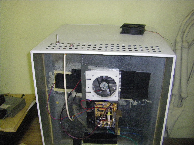

без компресор,с електронно охлаждане-така пише в инструкцията...
Та.....при изстудена вода не изключва.вентилатора продължава да върти-охлажда.търсих из нета-била с елемент на Пелтие.
До водосъдържатела отиват два проводника.Ако знае някой как платката с електрониката "разбира",че е достигната необходимата температура...?Ако може схема или обяснение за принципа на работа- :prayer:
zmeios - специалист
rettere написа:
С два проводника няма как да "разбере", тези проводници всъщност захранват Пелтие елемента.
Сигурен съм обаче че има и други проводници - например, тоя вентилатор откъде се захранва? :) :)
Най-добре направи подробни снимки и постни тук. Възможно е да няма изобщо сензор за температурата, ама някак не ми се вярва.

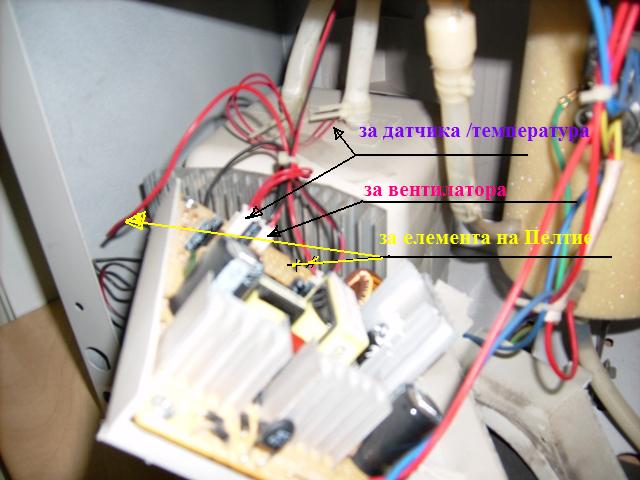

rettere - специалист
вентилатора се захранва от платката с многото електроника,а до резервоарчето отиват два проводника.Ще видя да направя някоя снимка...

lz1wvm - специалист
Датчика,който влиза в хладилника(водосъдъжателя) е термоелемент за следене на температурата.А другото е импулсно захранване и терморегулатор който подава напрежение на пелтието под вентилатора.

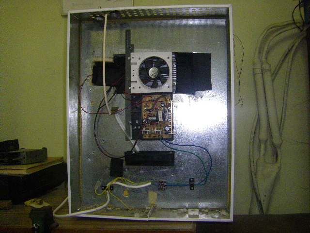

Разкачих датчика за температура и вентилатора спря,лампата отпред на панела изгасна........демек от датчика ще да е.......закачих го да работи постоянно.
П.С.може ли да е от елемента -да не може да охлади колкото трябва и затова да не изключва датчика?
lz1wvm - специалист
Измери съпротивлението на термоелемента и го замести с тример и пробвай,дали ще включва и изключва.
ПС вентилатора не е толкова важен,виж дали се мени напрежението на пелтието.При достигане на температура 8-9 градуса напрежението трябва рязко да падне наполовина.Ако темп. падне още,напрежението сещо намаля плавно до достигане на 4 градуса,тогава се изключва.
....е този тример как да го вържа :? нали писах,че като разкача датчика-термоелемента, вентилатора спира...
Та от отговорите ви сметнах за целесъобразно да измеря температурата на водата без да съм точил скоро ,и ако не е 4 градуса значи елемента Пелтие не е наред.Ако е така ще я карам колкото може,и така.....следващата ще е с компресор
