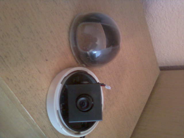

Здравеите ще бъда мн благодарен ако някои ми помогне с информация как да използвам камерата или просто да се откажа и да я хвърля.Мисалта ми е нужен ли за нея някаква програма или др всякаква информация ще е полезна ;благодаря и ако темата не е на место се извинявам :sad:

От снимката не се вижда много ще е добре да покажеш кабелите.
По принцип тези камери са направени така че им подаваш захранване и ги закачаш към видео входа на телевизора и си гледкаш това което си я нагласил да гледа.

2.Няма ли някаква кутия с описание или ти я продадоха в тоя вид? :?

Можеш да я ползваш като видеодомофон,ако имаш някое вехто малко телевизорче.Ако то има нискочестотни входове,естественНо.В МЕТРО продаваха едни такива по 50-60 кинта.За свързването-дай по-свястна снимка ,на която да се виждат кабелите,излизащи от камерката,за да фърлим боба кое де ще се връзва :lol:
ot tazi снимка се вижда че си измакнал буксата от платката,мушни я обратноне можеш да я сбаркаш има засечкина другия край,ако ги няма оригиналните изводи кабела е шармован средните жила са различни цветове ,червеното е+(8/12) волта,жьлто е видео сигнал, бяло звук, като звука не е задалжително да го има уплеткитеса маси и минус на захранването.
