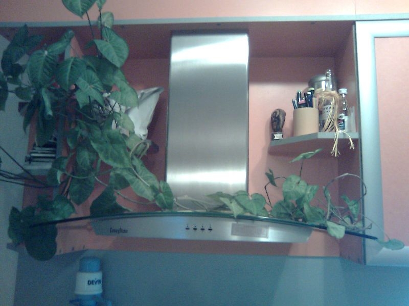

Имам ширм Coneliano модела му е Infinity.

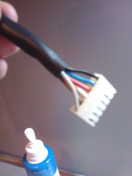

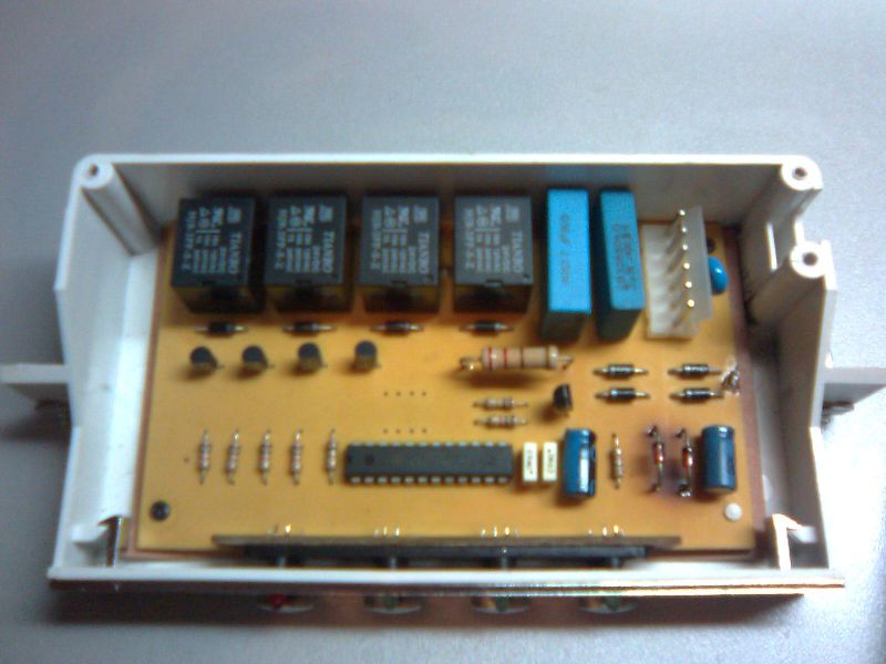

Вече не е в гаранция и според има проблем в платката за управление на мотора. Звънях в представителството, но такива платки вече не се внасят. Можете ли да ми препоръчате добър майстор по електроника (защото там е проблема) във Велико Търново. И искам да разбера не може ли да се заобиколи тази глупава платка и директно да се подава команда на мотора, пък дори и да работи само на една степен. Прилагам снимка на ширма, проблемната платка и кабелите, които се включват в платката. Моля Ви помагайте.

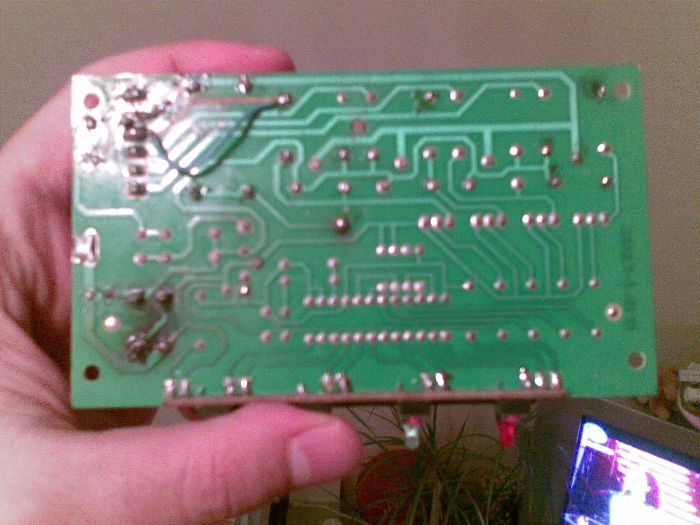

П.С. Тази платка и преди се беше повредила, но един човек ми я оправи. Беше нагоряла пътечка. Сега обаче е супер зает и немога да го накарам да го ремонтира.

vvasilev написа:
Може да се "заобиколи" платката.Вържи 4 це-ка ключета паралелно на контактите на релетата.
vvasilev написа:
Дай една снимка на платката от страна "писти".

Elemental, дали бутоните са задържащи? :?
zmeios - специалист
Така като я гледам, няма какво да се мисли :) то по-просто не може да бъде от това.
Обаче нещо друго ми се върти, как ще станат 4 ЦК ключета в тия дупки (чисто механично и естетично)? И колко време ще издържат при поне 7-8 ампера стартов ток на моторите?
Аз бих изровил едночиповия компютър, като сложа обикновени ключета директно да клатят базите на четирите транзисторчета, оттам и релетата. Обаче не съм съвсем сигурен дали пък няма драма в самите релета. Абе, трябва си да се погледне от някой, дето знае откъде накъде отива тока :)

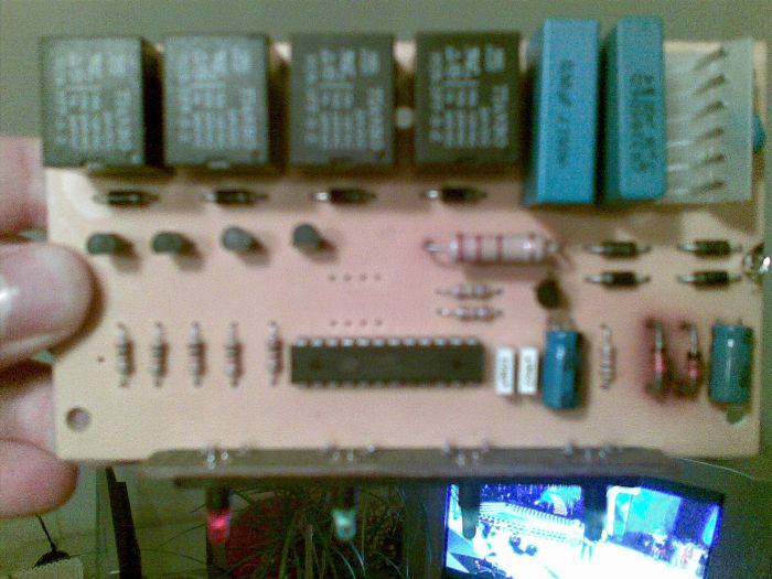

Ето ги снимките. Моля Ви спасете ме.
1
2
zmeios написа:
Изобщо не ме бърка колко естетично ще бъде. Искам да работи. На туй безпаричие не мога да измисля 200-300 лева за нов абсорбатор. Ако някой може да го направи някак, дори и да не е от В. Търново мога да го изпратя по куриер и ще му платя за ремонта.
ELEMENTAL - специалист
Каквито и ключета да се сложат ще има естетични проблеми.Иначе слагането на ключета в базовите вериги на транзисторите е възможно само, ако приемем, че безтрансформаторното захранване все още си бачка.Като ги гледам тия опушени ценери, обаче....
П.С.vvasilev, мога да ви я поправя платчицата, но не съм от В. Търново.
ELEMENTAL написа:
