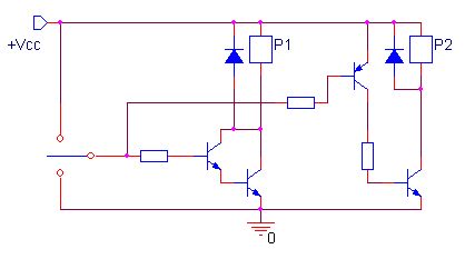

здравейте колегите Имам следното питане предстои ми да правя една схема идеята е следната имам един модул в които има няколко релета и бутони изведени някъде си съответно при натискане на бутона в едната посока трябва да сработи едното реле в другата посока другото реле до тук добре но ето го и проблема за всеки бутон имам ПО ЕДИН ПРОВОДНИК М/У МОДУЛА И БУТОНА идеята беше с + в едната посока и - в другата ,до някъде успях с два транзистора комплементарна двойка направих единия да сработва с + а другия с –по отделно работеха добре но когато събрах двете Бази на транзисторите и сработиха двете релета и дотук се изчерпах общо взето ако се сещате за нещо интересно ще съм благодарен сетих се и за вариант през резистор едната посока но незнам как да го изпълня БЛАГОДАРЯ ПРЕДВАРИТЕЛНО!!!

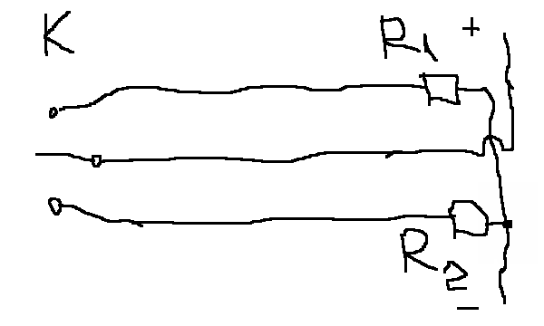

torbalan - Дървен философ
e, маса нямаш ли???
единия бутон и маса - включваш едното реле
другия бутон и маса - включваш другото...
не ти трябва транзистор не ти трябва гявол...

lenko71 - специалист
:arrow:
garvana - напреднал
благодаря на колегата Ленко явно ме е разбрал остава само да пробвам какво ще се получи !!!

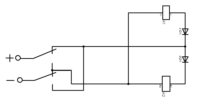

Johny - майстор
Какво ще кажеш за това ?
Задължително диоди паралелно на релетата, които не съм начертал.
petromaniq - специалист
lenko71, за какво са му резисторите и първите транзистори във веригите. Според мен спокойно може да мине и без тях.
Johny - майстор
petromaniq написа:
I аз това се питам.
Даже е добре да има по един резистор 4,7 кОм B - E и транзисторите да са разнопреходни не е важно дали са комплементарни, че иначе с това голямо усилване може да стане нежелан ефект.
явно нещо не вдявам...
така не може ли?
Untitled-1 copy.gif (3.23 KиБ) Видяна 5632 пъти
