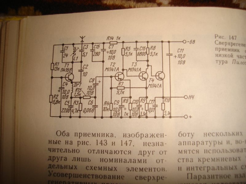

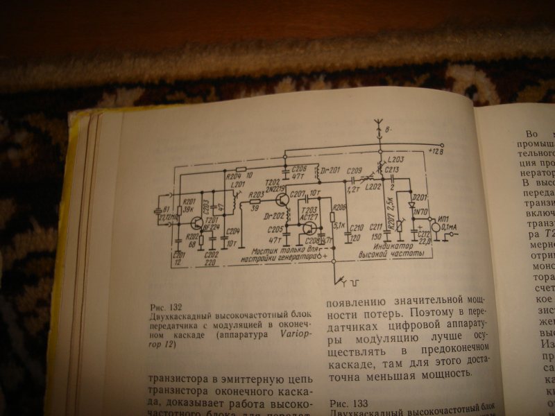

Имам мн. схеми , но сега нямам вр. да ги снимам .
Кажи на каква честота , мощност , по- добре си купи детаска играчка с готово , и го изкормваш .
Трудно се прави , и настройва иначе , и трябват уреди ...

Скъпо - ефтино за мен няма дзначение , имам още 330 схеми , на разл. честоти , различни мощности ,
с модули и без модули с цифрово пакет - кодиране , с честотна , амплитудна , фазова , и импулсна модулация .
По бира на схема . Леденика.
Имам и дистанционно за играчки - многоканално !
без лампи или полупроводници , с КОХЕРЕРИ до 1 км радиус .
Схемата е от 1925 година
?? :wink:
