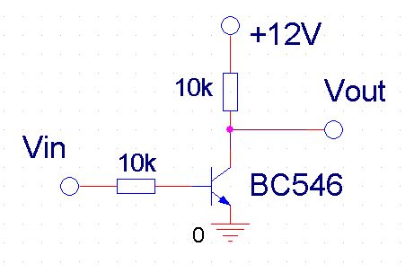

С два изхода е обемния датчик-двузонов.
Имам няколко въпроса, ако някой знае:
1.Паралелно на шоковия датчик ли да захраня обемния. Ето схема на алармата- Изображение
2.За далечната/предупредитерна/ зона мисля че ми трябва малко реле за време 3-4 секунди и направо към сирената сигурно. Ако някой знае подходяща схема.
3.За близката зона на датчика ми трябва схема на транзисторен инвертор, защото когато обемния се задейства на изхода му се появява импулс към плюс, а алармата сработва когато на входа е подадена маса.
4.Белият кабел АСС къде да го вържа.

lenko71 - специалист
Ето ти инвертор
stefan_gb - специалист
Първо поздрави на Ленко :) и тук е помогнал, но не му птрябва транзисторен инвертор на expi . Всички аларми без изключение имат и двата входа за задеистване - тоест: (0) маса и 1- единица (+12V)
Плюсов вход за задеистване ти е кабела които отива кум стоп машинката.
Също обения датчик с какъв изход е релеен и ли транзисторен? И при двата случая ще може да се приправи да подава и двата сигнала

Изхода на обемния направо кум кабела а може и към АСС това е клема 15 (плюс през контакт и е плюсов вход когато е активна алармата - задължително го свързваш). Захранването да не е отделно за да работи само когато е активна алармата, може към захр. на шока ако разбира се напрежението е подходящо за захранване на обемния (провери). Както ти казаха кабела за стоп машинката служи за закючване на вратите, и задеиства след определено време.
Добавено: наи добре е да минеш сигнала от обемния през реле.
Nimi - специалист
Ето едно съветче и от мене :-)
Захранването (+12В) на новия датчик го свързваш директно към +12В.
Захранването (-12В) го свързваш към жълтия кабел на алармата.. идеята е датчика да е захранен само когато алармата е включена. Ако не управляваш захранването му предполагам ще имаш много ядове ако решиш да използваш антирадар някога.
Външната зона на датчика през реле подава сигнал директно към сирената.
Вътрешната зона е даваш директно към белия кабел на алармата а + от АСС подаваш през диод към алармата.
