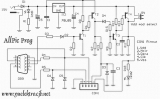

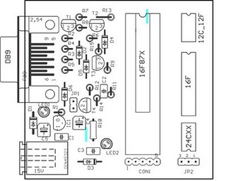

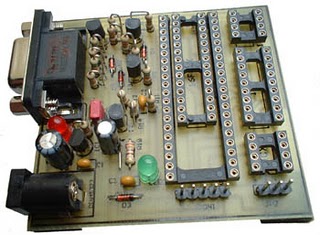

Направих си сериен програматор по приложените снимки по долу.
Обаче компа ми не иска да го види и се замисля много здраво.
Пробвах със какво ли не с Ponyprog, IC-Prog и други но не иска и не иска. Ще се радвам на малко помощ да разбера в схемата ли е проблема или в настройките на компа и програмата.

Няма как да го "види" ПС-то.то се връзва към серииния а не през USB порт.Ако не сика да програмира а си сигурен в схемата и изработката ,просто от дивайс мениджъра/диспечер на усторйства махаш com1,2 s uninstall и последаваш рефреш за да ги зареди отново.
