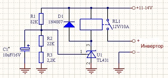

Ще си вграждам инвертор в колата(12v->220v), обаче моделите със защити са доста скъпички и съм се спрял на варианта да добавя защитата в последствие.
Предполагам ще е с някакво РИД реле, но не съм много навътре в нещата и за това Ви моля да ми ударите едно рамо ;)
Схемата трябва да изключва инвертора при 11v да речем... за да се запазва акумулатора :)

ELEMENTAL - специалист
:arrow:
undervoltage protection.jpg (48.17 KиБ) Видяна 8186 пъти

Дали ще може и малко разяснения по схемата :roll:
Това RL1 ... какво е?
И какво представлява долния край на схемата, всичките ли краища се закачат за маса?
п.п. Не се бях замислял за тези големи токове, които протичат през инвертора, мислех че той си има протекции. В такъв случай какво бихте препоръчали , за да предпазва и инвертора от високите по стойност токове?

Тази схемичка предпазва .... благодарение на ELEMENTAL , даи на някои да ти я направи, или ако искаш пробваи ти.
RL1 е контакта на реле 10 А което ще ти управлява плюса за захранването на инвертора. Да всички краища са маса.

Мисля сам да се пробвам, но като за начало трябва да се снабдя с елементите :)
Значи трябват ми:
три резисторчета по 82, 22, 2.2 К ; кондезатор 10uF/16V ; Диод 1N4007; въпросното реле на 12V 10A ; U1 TL431 - ?? това някакъв ценеров диод ли е :? С тези три извода май не е , ама те така се бележат до колкото помня :roll:

TL431 по принцип е стабилизатор на напрежение.В случая е използван по малко нестандартен начин.
http://www.fairchildsemi.com/ds/TL/TL431A.pdf
П.С. Консумирания от релето ток трябва да е под 100mA.
П.С.2.Ако при разреден акумулатор релето почне да се включва и изключва спорадично, ще се наложи да увеличиш стойността на С1 (вградения в TL431 компаратор е с много малък хистерезис).
