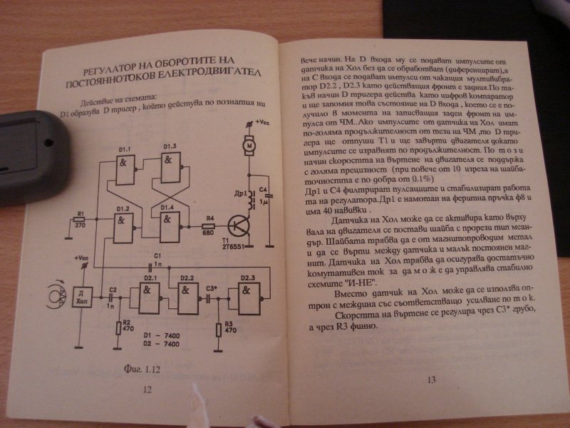

Понеже "направи си сам" ми е в кръвта и явно не мога да стоя мирен, сега започнах да си правя заваръчен апарат. Трябва ми схема за регулиране оборотите на моторчето, което ще дърпа телта. Моторчето е на 12 волта. Входящото напрежение се променя малко при промяна на заваръчния ток, защото се взема от извод на вторичната намотка на трансформатора, а регулирането става в първичната. Ще съм благодарен, ако ме насочите към подходяща схема.

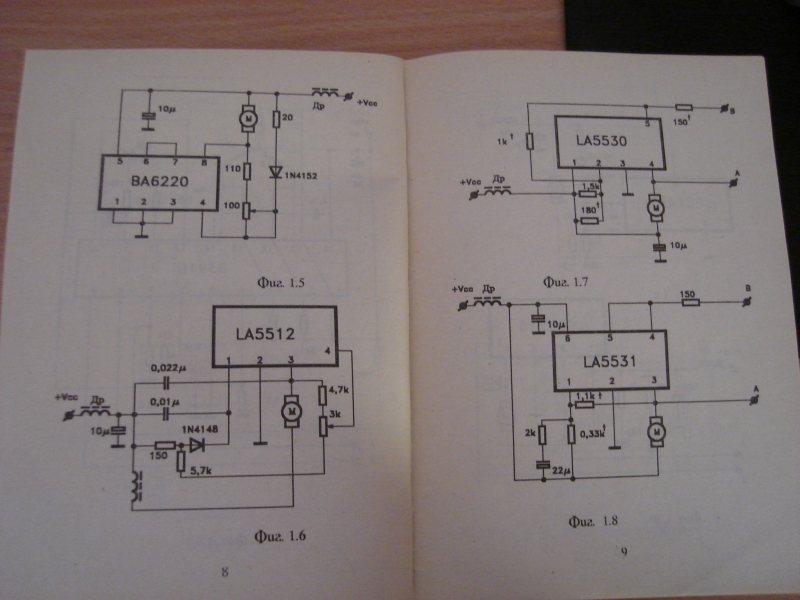

Вземи платка от касетофон . платката която стабилизира оборотите ,
тя ще реши маса проблеми , само и добави мощен регулиращ транз. към средномошният .
Там има и тример за рег. об.
hygro - майстор
Емо е точен. Контролера на касетофона дава стабилни обороти, защото има положителна обратна връзка по ток. За да работи с по-мощно моторче, трябва освен по-мощния транзистор, да намалиш и шунтовия резистор върху платката. Стойността ще определиш опитно по стабилността на оборотите.

emil_v r - майстор
Ей сега намерих у мойте части такава платка :-D
Тя е с интеграл , сигурно имам и с транз.
Мога да ти снимам от книга схема ....
Но сигурно схемите ги има и у нета.
velsi - Почетен майстор
Снимай да видим. Ще съм ти задължен.
emil_v r - майстор
111

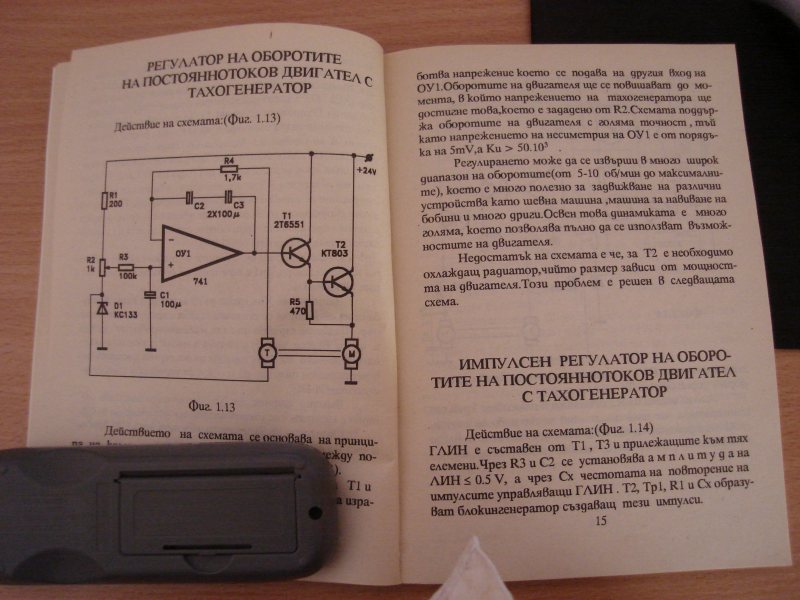

Junak - майстор
Абе аз ли грешно разбирам...Няма нужда от стабилни обороти, а оборотите трябва да се променят във функция от заваръчния ток. Или по-точно - при по-висок ток трябва да се подава повече тел /по-високи обороти на моторчето/. И тогава обратната връзка трябва да следи заваръчния ток.
