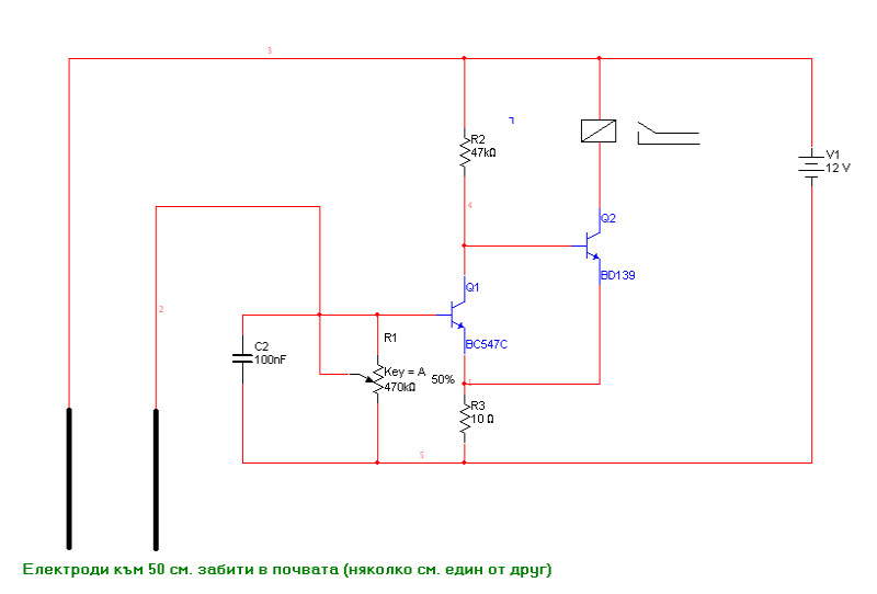

ss написа:
Търся схема за автоматично поливане. Схема, която да мери влажността на почвата и след определена граница да подава сигнал към помпата за поливане.
Ето схема, двата електрода са парчета тел забити в почвата ( неръждаеми ако имаш по-добре), с потенциометъра R1регулираш чувствителноста - прага на задействане , ще пробваш опитно може да ти трябва с по-малка или с по-голяма стоиност релето може да ти управлява контактор който пуска помпата , или да го замениш с оптрон светодиод-триак който да ти управлява мощен триак за помпата. Резистора R3 определя хистерезиса ако е много голям може да го замениш с 5 ома примерно, но зависи от релето ако е към 20 mA хистерезиса е 0.2 V
п.п.п.п.п.п Зазбравих паралелно на релето предпазен диод в обратно свързване за защита , сещаш се......
И така излиза че като падне влажноста веднага напоява и след това спира и пак така , ще поддържа една постоянна влажност. А май не трябва да е така. Примерно културите доколкото знам се поливат през дни (седмици) а не веднага като изсъхне ... Май трябва да се прави със закъснение( няколко дни) да пуска помпата, в зависимост от растенията.
Triger Shmith.jpg (42.41 KиБ) Видяна 6367 пъти
lz1wvm - специалист
Сондите предполагам трябва да са от неръждавейка.На какво разстояние трябва да са една от друга и съответно на каква дълбочина.Схемата изпитана ли е.Работи ли добре.

Zurlata - специалист
lz1wvm написа:
Ако са от неръждавейка ще е много по-добре, нали съм писал забий ги на 50 санта в почвата и на няколко санта един от друг - 1 до 5 см.
Схемата не е пробвана вчера я драснах като видях темата, няма начин да не работи това е тригер на Шмит, просто трябва малко настроика и проба и ще работи правилно. Кондензатора на входа е да се ибегне антенния ефект ако са по дълги свързващите кабели, и да сработва чат-пат релето (BC547 има голяма Бета...)
Тука тънкоста си мисля че е в това електродите да са дълги примерно 50 см като горните 30 см са изолирани а долните 20 см са голи тка ще дават по вярна информация за влажноста в дълбочина а не веднага като се пусне помпата и като първия сант пръст се навлажни и ще изключи а не трябва да е така...
lz1wvm - специалист
Схемата наистина е опростена и ми харесва.Но си мисля че 50 см. са голяма дълбочина.Зависи какво ще се полива все пак(райграс овошки и т.н.).Сещам се че гледах някаква подобна схема но едната сонда беше изолирана през няколко сантима(не знам точно колко) и от неизолираните имаше 3-4 жички от които може да се взема сигнал за влагата в дълбочина.
