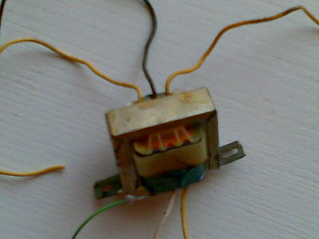

Искам да попитам как се свързва този траф. Кои жици трябва да отидат в мрежата и кои на gреца?

Имаш ли данни дали на изхода имаш по 2 равни напрежения,ако е така предполагам че 2-та жълти са от вторичната,а черният се явява средна точка.От какъв уред е ?

така сниман - е следното
двата жълти кабела заедно с черният - са вторичното => примерно 2 ь 12 Волта
другите три кабела са към мрежата - съответно за 115 и 230 волта примерно
за да узнаеш кой към кое е направи следното -
измери кой от тези дваи кабела ти е за 230 волта , по-точно с комбинация от два кабела - да имаш най-голямо съпротивление .Това трябва да е началото и края - ама за всеки случий направи няколко измервания - трябва да имаш стойност не по-голяма от няколко Ома.
vanko68 - специалист
Бъркаш яко-стойност от няколко ома говори за вторичната нисковолтова верига !!! Я си представи няколко ома на 220 В дават ток от десетки ампери !!!
За да намериш къде са кабелите за 220 В трябва да измериш най-високото съпротивление.Обикновено е над 1000 ома.Ако може да надзърнеш какви са намотките на двете секции-тази с по-тънките жички е на 110 или 220 В,а с по-дебелите са ниските волтове.На секцията с тънките жици намираш между кои два от трите кабела е най-високо съпротивлението. Там включи 220 В и после мери на кабелите на другата секция какво ниско напрежение ще извадиш.

Иили нарави следното ,ако нямаш мултицет .
поприцип на вторичната намотка проводника трябва да е с по дебела жица а на първичната по тънка .
Имаи друг трик за дане ти гръмне в ръцете вземаш една лампа с нажежаема жичка и я свързваш последователно на 220 те волта така че да е като предпазител та ако сгафиш свързването на намотките лампата ще светне ..а ако си ги вързал правилно би трявало да премигне пръвоначално и после или да мъждука едвам или вобще да не свети пак зависи от мощосттана трафчето :)

А как да разбера ако е изорял преди?
Ако мултицета покаже 0 ома ( късо) или пък липсва съпротивление изобщо ( уреда не отчита нищо) ,значи тази намотка,която мериш в момента, е изгоряла.

Премери всички съпротивления и ги напиши тук.
1-2=? 1-3=? 2-3=?
А-В=? А-С=? В-С=?
