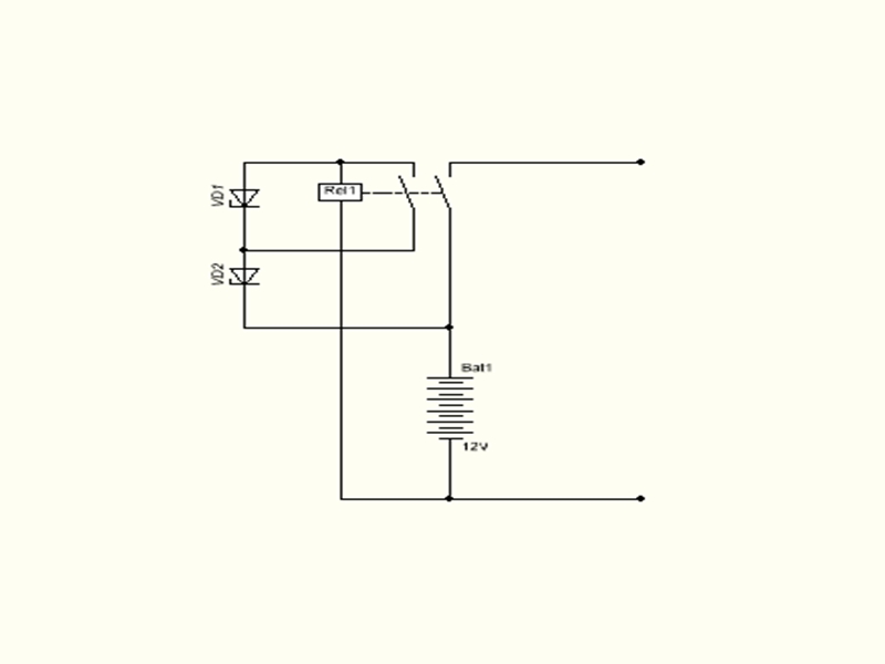

ben84 - специалист
VD2 - 10V
VD1 - 3V
Не знам дали... Трее да се пробва, ама за по-проста не се сещам :lol:
Последна промяна от ben84 на нед авг 29, 2010 2:22 pm, променено общо 1 път.
alfafen - специалист
Сега ако кажеш и как работи щото аз немога да си обясня :?

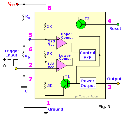

Схема 31 на страница 17 е доста близка:
http://www.doctronics.co.uk/pdf_files/555an.pdf
Блок схема на 555
ben84 - специалист
alfafen написа:
Е не знам дали работи. Ако я пробваш, пиши, че ми е интересно.
Иначе схемата е като за "старт" и "стоп" бутони с реле. На мястото на бутоните има ценер диоди за съответните напрежения. :)
