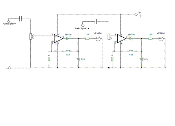

Какво ще кажете за тази схема?
C1,C2-100nF;C3,C4-22mF;R1,R2-470K;R3,R4-18K;R5,R6-10K;D1,D2-1n4148;
Trimer 47K;Voltmetri;integrali-CA3140(3140E)

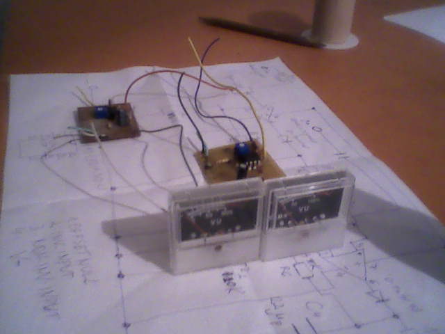

Пробвах схемата,но сложих С1мФ.Остава да се интегрира на предния панел на усилвателя(доколко е правдоподобна схемата.....)! :)
