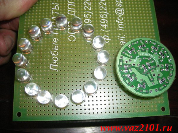

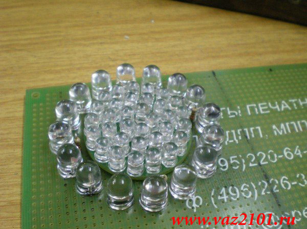

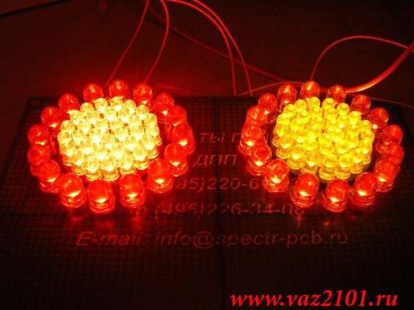

имам следната ситуация
събрал съм в един правоъгалник 60 диода ( 20000 mcd / 20 )
според продавачката това 20 било ъгъл на светене - ето и самият диод - ама на мене не ми се вярва - предполагам това е тока на консумация
http://free.hit.bg/maddoktor/led%2020000%20mcd.JPG
а тука намерих следната ситуация
http://bg.farnell.com/vishay/tlcr5800/l ... tid=764254 - което ме навежда на мисълта че иска моят диод не 20 мА - а 50 мА .
ето принципната схема как съм навързал 60 диода и са готови за схема която вие да предложите :)
http://free.hit.bg/maddoktor/circuit%20leds.JPG
ето как съм ги наблъскал :) на малко пространство
http://free.hit.bg/maddoktor/led%20far.JPG
имам 8 NiMh 2450мА батерии
дайте работеща принципна схема - която да ги подкара както трябва
без да се прецакват
предполагам един такъв диод е със номинален ток 30 мА - или е по-голям - понеже е бая ярък ( 20 000 mcd )
пробвах със 7 батерии имам - 8 волта / 0,9 А - и не може да се погледне срещу него - ама ми се искам схема .

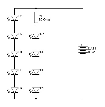

Светодиодите са нелинейни елементи- т.е. при минимално увеличаване на напрежението се променя чувствително тока! Това налага много точно регулиране на напрежението, или по- лесния вариант- регулиране на тока.
В твоя случай, трябва да провериш на какъв ток те устройва светенето и да измериш колко е напрежението върху светодиода в този случай. Следващата стъпка е да определиш в какви граници се изменя напрежението на батерията в заредено и разредено състояние, откъдето ще определиш стойността на баластния резистор, който трябва да се сложи. Най- добрия случай е баластния резистор да е с минимално съпротивление.
И така, да пристъпим към сметките.
Приемам максимално напрежение на батериите 1,2 Волта на елемент.
Приемам минимално напрежение на батериите 1 Волт на елемент.
Приемам 2 Волта на светодиод при 20 мА консумация
Най- добрия вариант е свързването последователно на батериите - така имам 8х 1,2 =9,6 Волта максимално напрежение.
Тогава свързвам 4 светодиода последователно -> 4х2 = 8 Волта.
За резистора остава 9,6 - 8 =1,6 Волта
Стойността на резистора се определя от желания в това състояние ток, а именно 20 мА = 0,02 А
R = U/I -> R= 1,6 /0,02 = 80 Ohm
Т.Е трябва да имаш във всяка верига 4 последователно свързани светодиода и един резистор 80 Ома.
В този пример се получава неприятно висока стойност на резистора, и можеш да експериментираш с 5 последователно свързани диода без резистор, понеже си сигурен, че няма да достигнеш максималния им режим- въпроса е да те устройва силата на светене.
