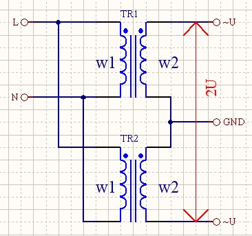

Как можем от два еднакви трансформатора,да направим един със средна точка?

За какво смяташ да го ползваш трафа?

Зависи за какво ще се ползва "трафа".Затова и попитах.
P.S.Идеално еднакви характеристики трябва да имат трафовете само, ако вторичните им намотки са вързани паралелно.

ELEMENTAL - специалист
Едва ли ще има някакви проблеми.

ELEMENTAL написа:
Така както гледам това са два последователно свързани трафа!Така си го представях и аз ,но не бях много сигурен!
Благодаря за помоща ще опитам!
п.п А по този начин свързани какъв волтаж се получава на изходите,примерно двата са по 20Волта,2Ампера?
Между кой да е ~U и GND ще имаш 20V.Между двата ~U - 40V.
P.S.Последователно свързани са само вторичните намотки.
