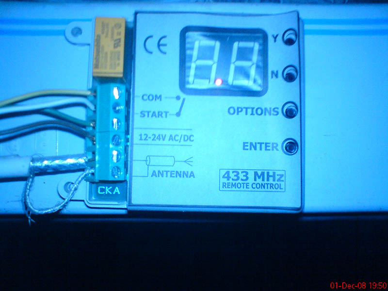

Трябва ми дистанционно за гаражна врата в блока. Казаха ми, че трябва да си взема от хората които са слагали врата - но с тях не мога да се свържа, а от други съседи знам, че те вече нямали (?!). Намерих кутийка на едно такова дистанционно - казва се "Very Nice transmitter", с два бутона (като само единият се използва), работи на 433.92 MHz. Ако някой може да ме посъветва къде може да си намеря такова...
Имам и въпрос - останал съм с впечатление, че може да ми свърши работа и друго дистанционно, работещо на същата честото, но ще трябва да се "научи" да работи с врата - така ли е? Или това важи дори ако намеря абсолютно същото дистанционно?

Няма логика друго дистанционно просто ей така да проработи с твоята врата! Нали това е смисъла, не всеки да може да я отваря?
Може и друго дистанционно да работи, или същото, но задължително приемника трябва да има функциа "учене", за да приеме кода на новото дистанционно.
По- добре се поразрови в документацията на гаражната врата да видиш дали няма нещо такова.
За съжаление става въпрос за гаражна врата на блок, която е слагана преди 2-3 години - съответно и да е имало книжка... вече няма :lol:
иначе ето как изглежда част от механизма за отваряне на врата - не знам, това ли е приемника? или той е някаква отделна кутия по механизма?
Aко някой има опит с подобно изглеждащ приемник и как става ученето моля да сподели :)

2v6 - майстор
Захари написа:
То си пише какво е дистанционното - СКА:
http://www.cka-bg.com/index.php?page=rk56
Скоро си купувах и аз. Предавателчетата бяха по 20 лв.
