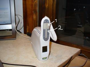

Може ли някой да ми каже възможно ли е това да стане и с какво да я подсиля?
:? Моята идея е просто да удължа кабелите за антената и да ги кача на покрива като ги вържа за някакво сателитче.
Възможно ли е това? :?:

Точно как да стане не съм сигурен.С удължаване на кабела едва ли ще стане.Трябва да има някакво съгласуване на входовете и изходите.И предавателя не е толкова мощен.Пък и това май работи на 2,4Гхз.

бее човек как да стане ? вижжж в гугъла с изображения, има много решения за това ... - слагаш устройството в ... фокуса на сателитна чиния , не удължаваш кабелът за антенката , тя нали е на 2,5 Гхц , а деита кабелите към устройството

Здравей, идеята ми е следната на снимката е показана антената на устроиството [1(алуминиева пло4ка),2 изолатор и от другата страна има сащото алуминиево блокче] на тези две блкокчета да запоя кабел и да го кача на покрива като сложа там "сателит" (рефлекторна чиния и АЛ. блокче)
а самата цел е подобряване на връзката тъй като това устроиство ми доставя жизнено важния нет

Сигналът по кабела ще затихне изненадващо мн. за теб,
ноо вероятно това няма да попречи да разсъгласуваш антената и от крайния транзистор да излезе маалко бяло пушече .
Не пипай по модема , дигни го целият на високо ако може .
