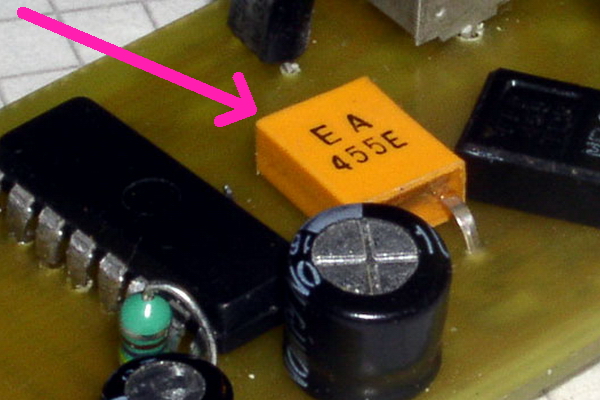

mitcd - специалист
Кварцов резонатор се казва.Сложен е в дистанционното за да държи стабилно кодовете.Обаче като се изтърве и си променя честотата или направо прекъсва.Има различни кварцове на различна честота и са около 50 ст. на магазина.Ако ще се сменя виж преди това надписа.
