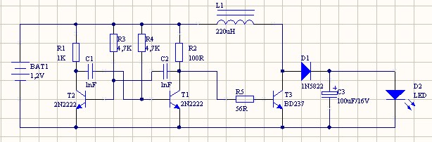

Ако съм разбрал правилно maddoktor иска да използва светодиод от серията Luxeon.На 1000 милиамперовите "представители"от споменатата серия праговото им напрежение е от порядъка на 3,85-3,9V.От друга страна една заредена литиевойонна батерия има напрежение 3,6V.С две думи казано - светодиода няма да светне :wink: .
Maddoktor ето ти схема на преобразувател на напрежение ( от статия на Elektor).Единствения недостатък на схемата е липсата на обратна връзка.

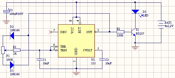

Сещам се и за друг вариант.Ако светодиода се захранва от 4 NiMH елемента може да се използва ШИМ регулиране (в този случай загубите са най-малки).Мога да ти дам схема, ако искаш.
ELEMENTAL - специалист
шим регулатор
PWM 5-95%.jpg (35.78 KиБ) Видяна 8836 пъти
