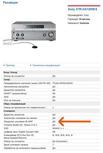

Ако сложиш по 2 трилентови говорителя за стая.Общо 6 канала мисля ще ти свърши работа.Аз избрах да съм с по вече говорители за да може да разпределя звука равномерно,а не тия дето са под колоната да не могат да се разберат.А за разделно усилване виж на снимката ресивра дето съм сложил дали затова става въпрос.Но все пак ако източника има усилване например DVD- или PC - та не мисля ,че ще ти е проблем.

mitcd написа:А за разделно усилване виж на снимката ресивра дето съм сложил дали затова става въпрос.Но все пак ако източника има усилване например DVD- или PC - та не мисля ,че ще ти е проблем.
Мне, не е това. Bi-amp означава разделно усилване на ниски и високи честоти. Образно казано до всяка колона (в случая предполагам само до предните) отиват по две двойки кабели.
По отношение на въпроса на колегата, пуснал темата - различните нива на звука е възможно да се постигнат с 6 канален ресивър, но в определени граници.
Все пак ресивърите са предназначени за домашно кино и имат един "мастер" контрол на силата и настройки за отделните канали, но с + - спрямо основното ниво.
По отношение на различната музика - не съм чувал за ресивър с възможност да пуска едновременно музика от различни източници.
Та така - трябват ти 3 източника (двд, сд) или едно РС с три звукови карти, както и три отделни усилвателя.
Ако искаш цялата техника да е на едно място, а да се командва от всяка стая - има универсални РФ дистанционни управления (на радио честота),
които прехвърлят сигнал през стените. Има и готови решения с ЛСД дисплей за обратна връзка и управление, но цените са четирицифрени в Евро
