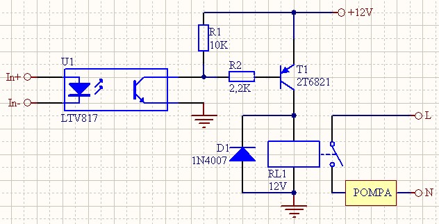

Взех си едно малко китайско нещо за регулиране на вода в аквариум (няма значение предполагам как точно работи) и има светодиодна индикация. Какъв е начина за управление на 220в помпа (вероятно с някакво реле), което да се управлява т.е. да работи, когато светне светодиода?
krasiorocknroll - специалист
Може,оптрон свързан последователно на светодиода,а оптрона включва релето :)
ELEMENTAL - специалист

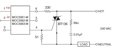

С оптрон и реле(както каза krasiorocknroll),с оптрон и триак, с фотореле...

Само да кажа,че ако е дирекно на светодиода.Има вероятност оптрона да не светне на 3 В в паралел.

Е кой е казал, че паралелно ще се връзват 2-та светодиода?Съществува обаче друг проблем.Оставям те да го откриеш:wink: .

Единственото за което се сещам е, че ще е нужно време на интеграция.Смисъл да не прецъква релето и да прецака помпата.Да речем времево забавяне от 10-30 сек.И при първата схема ще му тряя отнякъде +12 V
