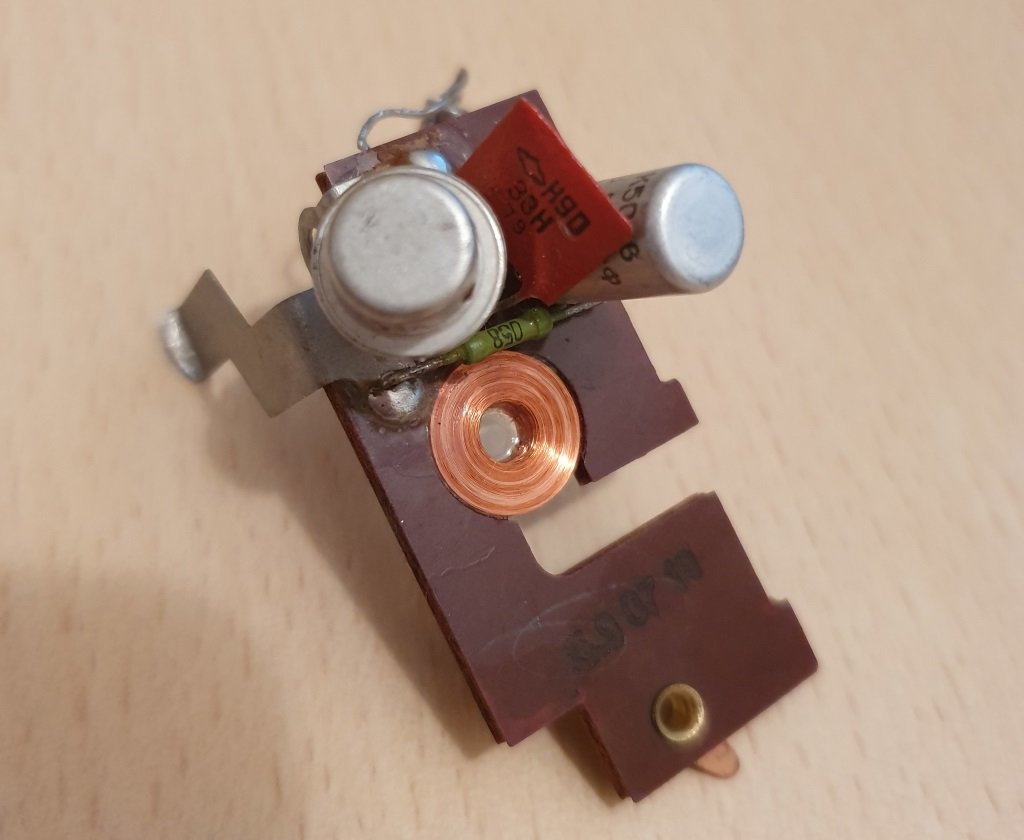

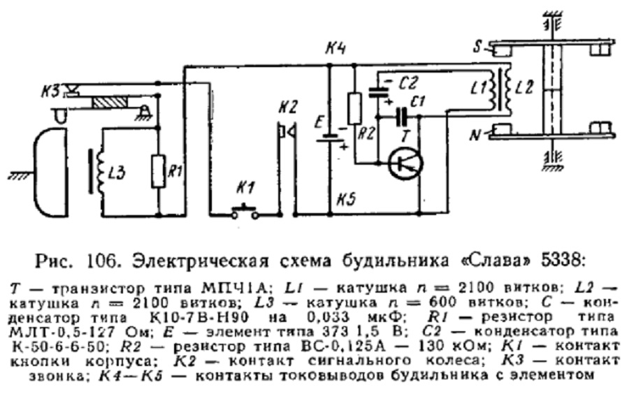

Класиката в жанра - часовниците от СССР Слава и подобните им.
Схемата и изпълнението им са буквално елементарни и почти без пари.
С една голяма батерия (D) работеше ... и аз вече не помня колко ама направо забравях кога съм я сложил.
Елементарното и надеждно изпълнение:

вт мар 26, 2024 11:36 pmFredfred7171 написа:
То и от тези дето със секундно местене на стрелката, аз имах един такъв преди, гълташе много на често батериите, явно зависи как е направен..
Дипломната работа приключи.
Резултатът - слаб 2
До сега да беше свързал 2-3-4 кирливи елемента и да пробваш. Да ма не. И никога няма да го направиш.
