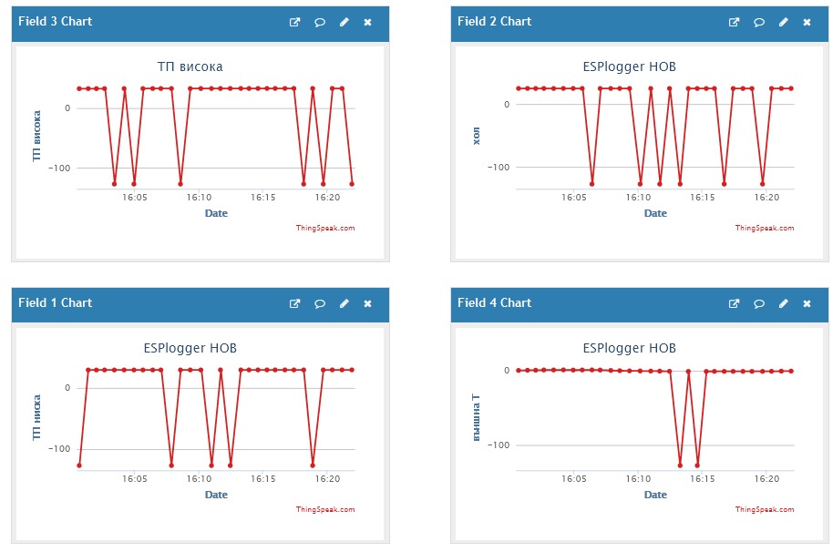

Има си принципи, че слаботокова и силнотокова инсталация се прекарват на разстояние една от друга. Там където не може се слагат кабели с оплетка за да може да се изолира максимално комуникационните линии от захранването.
За можене - може. Но има и хардуерни решения които могат да подобрят положението. Сложи един кондензатор непосредствено в началото и края на захранващите линии към сензора в хола. 100uF електролитен + 100nF керамичен в паралел би трябвало да е достатъчно. Намали на половина и pull up резистора.
Ще погледна тези дни и ще видя дали не съм вкарал някой бъг. Отделно, че с така дадените детайли тези изчаквания от 0.2 до 1 секунда са излишни. Ще вдигна броят на опити до 20 и ще намаля времето между всеки опит до 50 милисекунди.
А и не изключвай варианта да решиш проблемите с алтернативен подход - два микроконтролера. Този дето е до термопомпата ще подава външната температура + ниската и високата на термопомпата. А в хола слагаш отделен контролер само с 1 сензор.
Та вариант има. Въпроса е да решиш кое те устройва и да действа в тази посока. Вторият микроконтролер ми се струва най-сигурното решение на мен.

Заподозрях последния ред за успиването и го оставих само
delay(30000 );
Сега праща регулярно, като няма разместване на данните между датчиците , а губенето определено не е безнадеждно много, както беше с моето опростено извличане на адресите.
Ще сложа и кондензатори и по-малък резистор и дано да се закрепи, че хич не ми се променя окабеляването.

Мерси, няма зор, ще се опитам да го измъдря. Междувременно сложих в паралел още един 4,7кОм и се получи доста добре, за цял час само 1 пропадане на датчика в хола:

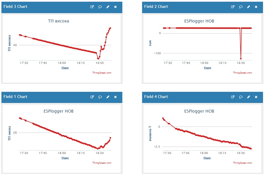

Мисля че мога да приключа темата и да се похваля с успешно завършване на идеята.
Много благодаря, особено на brum, че ми даде решения на всички питания.
Не се наложи слагане на кондензатори, само с намаляване на резистора на 2,3кОм вече над седмица няма никаква загуба или объркване на данни. Всичко работи стабилно и точно както го исках, ще сложа програмката, ако някой иска да прави нещо подобно.
Този counter = 0 малко ме озори, докато се усетя да го дефинирам като integer :rolleyes: . Броячът е на 8 и с другите закъснения тъкмо идва на 5 минути.

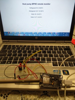

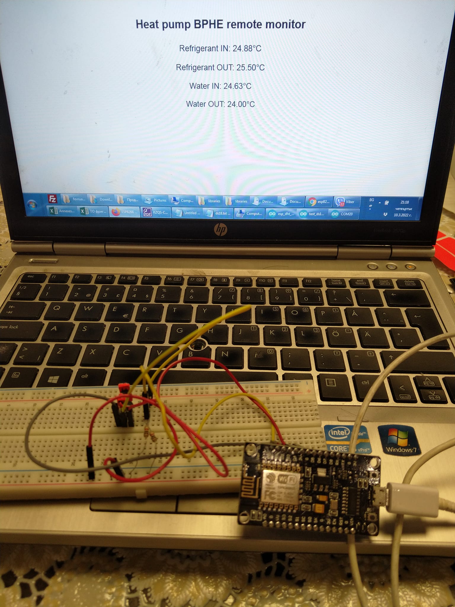

Аз също си поиграх с ЕСП-то за мониторинг на една самоделна ТП... още не е инсталиран де.. но ми се получи, може да взаимствам от вашия код нещо за в бъдеще...
Мога ли да коригирам данните връщани от DS-a с някакъв код ?

Какво точно искаш да им коригираш? Ако са изместени с няколко градуса спрямо това което си очаквал да видиш спокойно можеш да добавиш корекция с офсет и коефициент.
resistbody - майстор
пет мар 25, 2022 9:05 pmbrum написа:
Офсет ми е достатъчен ама как да го добавя/извадя... може да видиш колко се разминавата показанията на снимакта а са забодени на бредборда един до друг..
