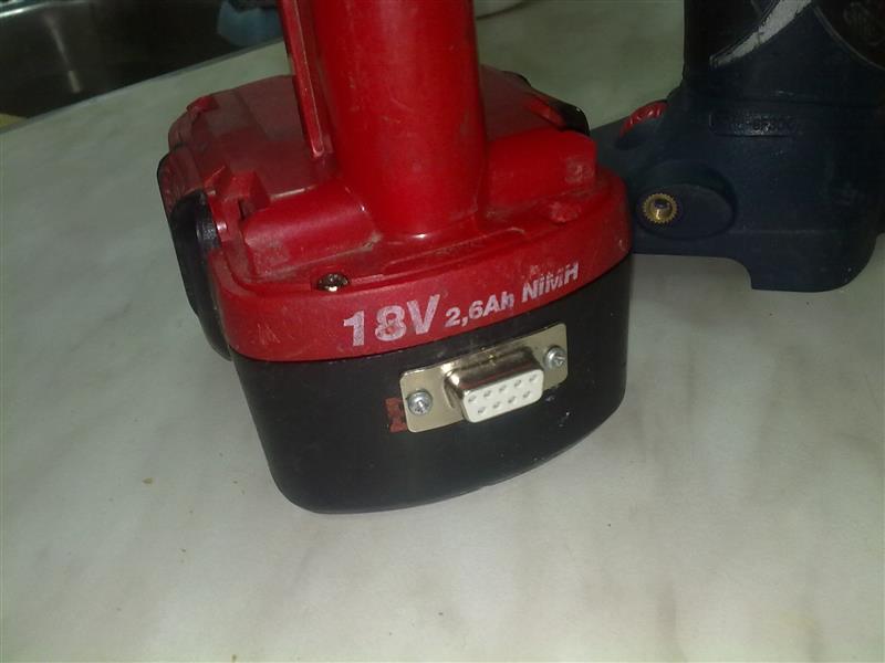

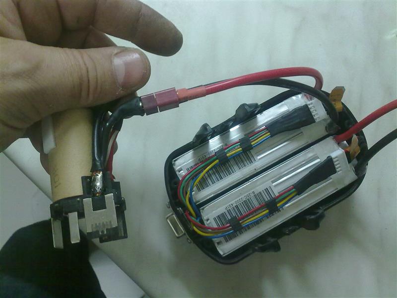

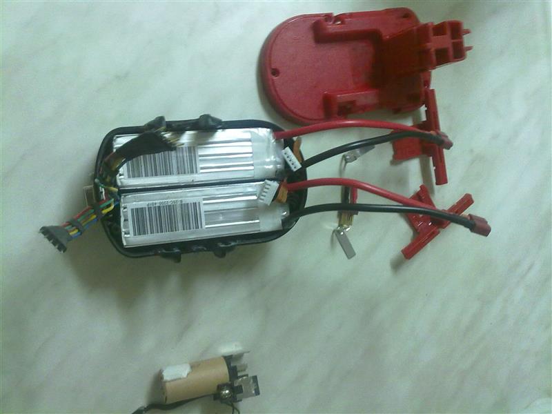

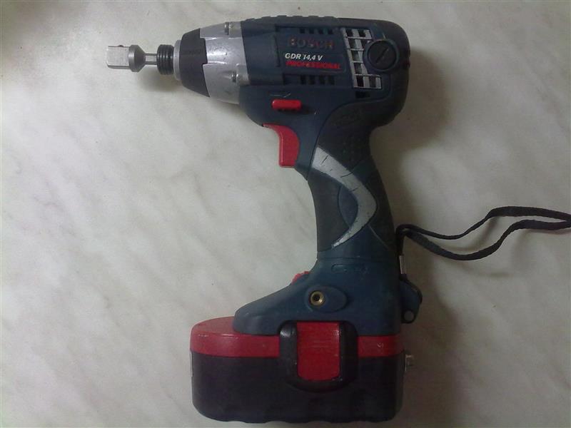

Ето и малко снимки от преработката на последната батерия. Монтиран е балансния куплунг(de-9), който ползвам за връзка със зарядното.
Батериите влизат идеално в тялото. За жалост се наложи да премахна двата странични(от пет общо) винта които държат капачката за основата и това компрометира здравината донякъде. Но иначе нямаше никакъв шанс да влязат батериите.
Почти всичко е свързано.
Това е куплунга(DE-9) през който зареждам и балансирам батериите си.
Батерията идва по-голяма от стандартната 14,4V 2,6Ач NiMh но като тегло е по-лека и с капацитет 4,4Ач.

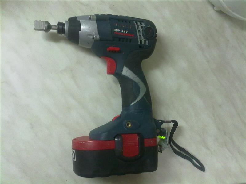

Това е снимка с включен бъзер в балансния куплунг. На теория трябва да пищи пали червен светодиод при падане на напрежението на някоя клетка под 3,3V. На практика прави и грешни задействания ама за 4лв. какво да очаква човек.
