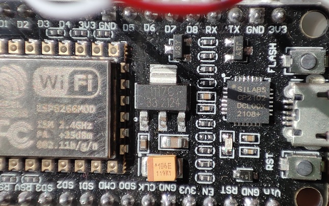

Я снимай и какво ти е ESP-то. И обърни внимание на кода върху стабилизатора за 3.3V. Че имам едни подозрения и може да се наложи да извадиш външен стабилизатор. Китайците слагат едни техни си измислени чипове дето като се опиташ да дръпнеш още 10mA и дават фира. А захранващото напрежение кляка на моменти като има комуникация през WiFi-я.

Ето го есп-то, наистина е ключово че със същия код и 3 датчика, си работеше правилно на тестовата установка доста време
brum - майстор
Стабилизатора го изключи като проблем. Този е читав и няма драма да му сложиш и 50мА товар отгоре.

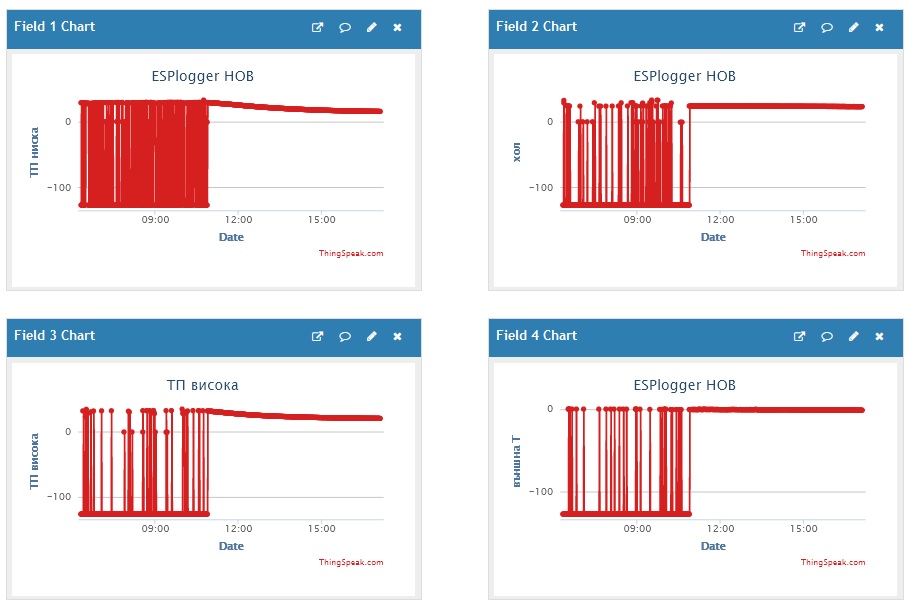

Още не съм намерил време да пробвам новия код на brum, но днес стана чудо, моята програма проработи, както си работеше на опитната установка, може би не е бъгава по рождение.
Какво се случи в 11 часа сутринта, ще разберете утре, който познае - една кофа боб. По-важното е как ще елиминирам проблема.

Общо взето след като спрях захранването на ТП от предпазителя в таблото и всичко проработи без смущения и аномалии, дори с моя код.
Подозирах сензора за стайна температура, защото си дели 1 кабел (алармаджийски неусукан с 6 многожични жила) с дисплея на ТП, но не е от него, разкачих и двата кабела на дисплея откъм контролера на ТП и нямаше ефект.
Други 2 сензора минават в гофра с други слаботокови кабели - термистор на бойлера, но има и един по който върви нула към контактора на бойлера. Да кажем, че не са подозрителни и те.
Остава външния датчик, който дели кабел с един МУК от алармата (също малко вероятно за смущение), но кабела им минава през стената с кабела между външното тяло на ТП и контролера - хем 230в, хем комуникация по четвъртото жило. Това е най-подозрително за смущението.
Лошото е, че всичко съм набутал в гофрите, свързал съм и не ми се дупчи за друга линия навън, но ще трябва да поразкача датчици един по един, да хвана откъде е смущението.
