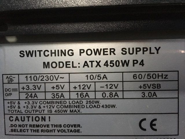

Но пък ми хрумна друго - защо вместо траф и грец не използваш PSU ATX ?
Такива под път и над път за почти без пари.
LM-ката би трябвало да работи на 5V и няма да имаш пад на напрежението.
Е, тези 35А едва ли ще ги държи но едни 20А като нищо.
P.S. Само не забравяй на +12V да закачиш някакъв товар 10-15W
Повечето такива захранвания взимат контрола точно от +12V
Ако натовариш само +5V има опасност да тръгне да "бяга"...

А.....е това вече е друго. При следващото ми акостиране у дома, ще пробвам АТХ вместо траф :)

Те затова разправях за козата и пръча...
Едно работещо АТХ и една празна кутия от АТХ за да натикаш китайската платка и си ТИ.
