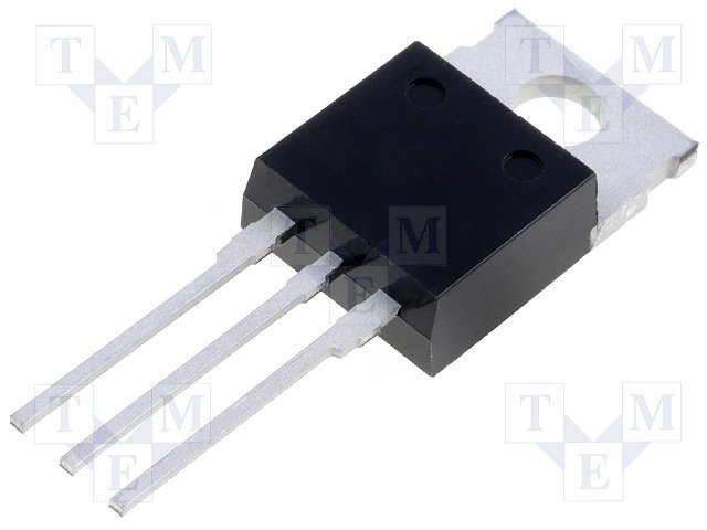

dtmf написа: и не е изгорял току така без нищоТака е, със сигурност има изгорял транзистор(и) или диоди от ония двойните в корпус на транзистор, или я нещо друго.
Jack52, ако решиш да го сменяш резистора не пробвай след това да включваш телевизора в захранването(в мрежата), защото пак ще има "пук", трябва да се провери за изгорелите неща дето ти писах
