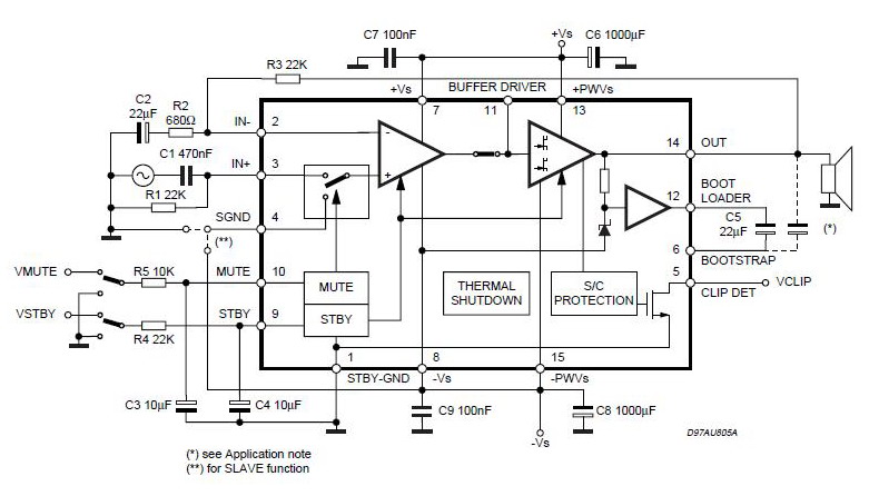

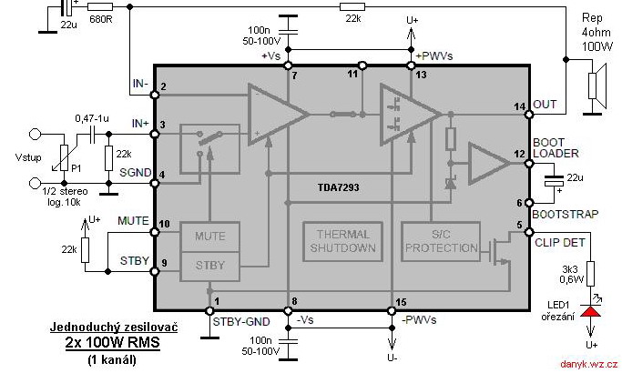

Схемата е чудесна и лесна за изпълнение, особено като е дадена платката с всичките пътеки. Но след обстойно оглеждане и търсене реших да направя моя вариант с TDA7293. Не знам дали изходната мощност от 100W която дават е реална, но мисля, че ще е напълно достатъчно за почти всичко.
todortv - майстор
shadow__01 написа:
Е, сега 100W. Това не е толкова важно. Ако ме питаш и 30W реални са предостатъчно за домашно слушане.
Важното е после какви колони ще направиш/купиш.
И най- важното е да реализираш проекта си, да видиш разликата и удовлетворението от направеното от теб и купеното. Ако завършиш този, ще ти се поиска да направиш още по-добър. Почни сега от по-простата схема, след
това прочети това онова за усилватели......

Имам само едно питане, за моята схема.
Всички резистори ли са по 0.25W?
Парите вярно , че ще излязат доста, но щом го правя ръчно си струва. Малко по-малко ще ги намеря дори и да свършат.
Под скъпо имах предвид филтриращите кондензатори два броя такива http://elimex.bg/product/38486/c10000m- ... 00-50.html
Резисторите може да ги сложиш и по 0,125W. Има един за светодиода и той е обозначен колко е.
Виж ако сложиш Boucherot Resistor трябва да е 2W. Прочети описанието на чипа - там има всичко.
shadow__01 - майстор
hidrazin написа:
Да съм сигурен, защото на снимката в сайта са показани поне по 1-2 вата.
