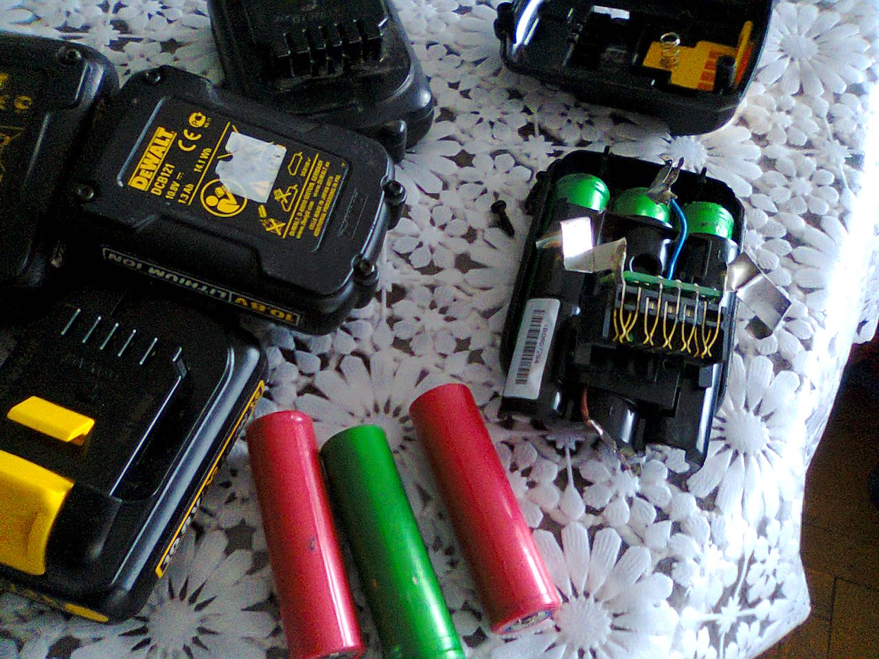

здр колеги. имам няколко клетки, литиеви с размер 18650 по 1.5Аh. разглобих ги от една развалена литиева батерия DEWALT. да питам, до колко е опасно да запойвам в двата края жички с поялника, за да свържа няколко батерии последователно. знам че е най добре с пластини и точкова заварка, но не разполагам с такъв уред. до колко е опасно да стане беля при запояване. имало и някакъв нискотемпературен калай. как ще е най добре. приемам съвети. благодаря предварително.

hidrazin написа:Какво ще ги правиш тези батерии и защо искаш да ги запояваш?ами за няколко неща. имам две три фенерчета на 12 волта. имам акумулаторна количка на 7.2волта. на много места имат приложения но с този волтаж 3.6 волта не ми вършат работа.

Ами по принцип не е желателно да ги прегряваш много с поялника. Е няма да гръмнат разбира се. Просто трябва да се работи бързо с предварително подготвени повърхности. Почисти добре местата за запояване на батериите с фина шкурка и ги калайдисай с мощен и добре загрят поялник и добър тинол. Гледай да не ползваш от оня безоловния боклук дето го продават от известно време по магазините. После си калайдисваш проводниците и запояваш бързо. Просто се иска известен опит и сръчност.
Интересно ми е с какво ще ги зареждаш? Предполагам с оригиналното зарядно на DEWALT? И защо си ги извадил от батерията?

hidrazin написа:Ами по принцип не е желателно да ги прегряваш много с поялника. Е няма да гръмнат разбира се. Просто трябва да се работи бързо с предварително подготвени повърхности. Почисти добре местата за запояване на батериите с фина шкурка и ги калайдисай с мощен и добре загрят поялник и добър тинол. Гледай да не ползваш от оня безоловния боклук дето го продават от известно време по магазините. После си калайдисваш проводниците и запояваш бързо. Просто се иска известен опит и сръчност.извадил сам ги от развалени батерии мaкита и девалт. тоест имат скапана клетка и батериите не може да се ползват за оригиналната цел. но има здрави клетки който може да се ползват за други цели. добре ще запоявам бързо и внимателно. имам зарядното IMAX-B6 с него ще ги зареждам. мерси за помощта.

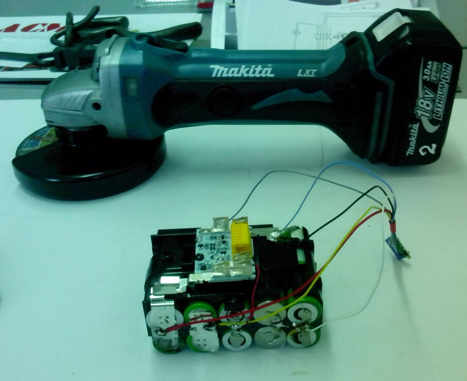

bigdragon
- Мнения: 1836
IMAX-B6 е много добро зарядно.
На моята Макита и умря електронният блок на едната батерия и с помощта на IMAX-B6, батерията е отново в боя.
Сега остава да я вкарам в корпуса, като изведа навън буксата за баланса и ще зареждам с IMAX-а.

bigdragon написа:IMAX-B6 е много добро зарядно.да колега и аз така направих. махаш старата жалта букса и на нейно място слагаш другата с която свързваш към ИМАХ. аз имам няколко цели батерии на мaкита. също с проблем с датчика но всички 10 клетки са здрави. и по този начин ги оправям и работят още дълго време.
