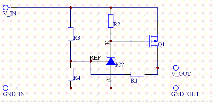

Бъзера не е добра идея, щото бръмчи с ток от батерията. Ако го оставиш така пак ще я смъкне. Аз ползвам ей т'ва за такива батерии. TL431, мощен MOSFET (за да е с ниско RDS(on) и да се минимизират загубите), R1 е за хистерезис, R3/R4 се използват за задаване на напрежение на което да изключва. Слагам големи резистори там отново за да е малък тока дето минава през тях и да има малко загуби - под 1 милиампер.
Та т'ва нещо го ползвам по едни LED лампи за палатки. Като батерията под товар падне до 2.8V изключва лампата и ми дава сигнал, че е време да сменя батерията. Сменям батерията и лампата пали и продължава да работи. С SMD елементи става 14х17 мм платката (или поне моята стана такава).

Да ама посоченото по-горе (със зумера) следи всяка батерия поотделно, нали се сещаш че от три последователно вързани все една ще падне по-бързо и рано от другите две и тогава онова ще вземе да пищи дори и другите две да са в кондиция, иначе си прав че самата схема също ще изтощава пакета и тогава варианта е да се включва към батериите като се започва работа с тях и след това да се изключва.

Кики написа:нали се сещаш че от три последователно вързани все една ще падне по-бързоКато имаш три последователно свързани си ги правиш да са от клетки с максимално близък капацитет. Така се продават тия дето са събрани от повече от една клетка. Ползвам за зареждането на такива един imax b6 и мога да им гледам капацитета. И до сега след 3 години усилена експлоатация проблеми не съм имал
