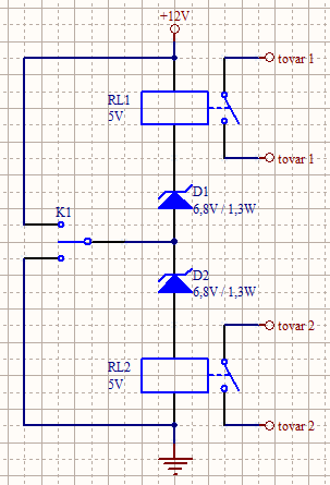

Едва сега се загледах в тази схема. За първи път виждам товара да е поставен в базовата верига! Щом като толкова искаш електронен комутатор, при този 3 позиционен ключ, защо не поставиш един прав и един обратен транзистор в колекторната верига, както си му е редът, и да си управляваш базите им от средната клема на ключа?
Oсвен това, когато Т1 е запушен, то Т2 ще е постоянно отпушен чрез резистора R1. Oт друга страна Т1 се отпушва през R2 т.е., който предвари.:? :? :? Говорим при условие, че ключът е в неутрално положение.
ELEMENTAL - специалист
Johny, когато ключа е в неутрално положение Т1 е отпушен, а Т2 запушен.И двете релета не работят.Т1 е отпушен, Т2 е запушен и Rеl1 е включено, когато ключа е в горно положение.Т1 е запушен, Т2 е отпушен и Rеl2 работи, когато ключа е в долно (по схемата) положение.Иначе съгласен съм, че не е много "елегантно" схемното решение...
Ето една схема и от мен.Релетата трябва да имат ток на консумация под 150mA.При средно положение на ключа, консумацията е нищожно малка.

Johny - майстор
Да, прав си, малко не размислих. Т1 е отпушен, но релето не работи, защото му липсва +, а минуса го има през база-емитер. Само дето Т1 е постоянно отпушен, с изключение на случая, когато е отпушен Т2. Освен това, ако Т2 е с по-голям коефициент на усилване, при първоначалното подаване на напрежение, може да сработи за кратко преди Т1 и след това да изключи.
ben84 - специалист
Ето това търсех. Достоверна схема на въпросното управление по един проводник с колкото може по-малък брой елементи (а от това по-малко няма накъде)
И ако още се чуди някой защо не е иначе... Защото така кабелите от ДУ до блока с релетата са наполовина по-малко.
Относно моето извращение, не съм имал никакъв проблем с произволни превключваня по време на пробата. Но последната схема подкарам ли я, моята отива в аналите :)
Поздрави!
