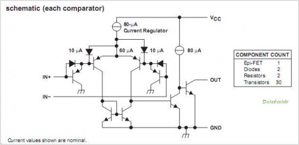

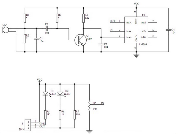

Добре де ти как си я представяш тая работа да спира уредбата? Тази уредба чия е и кой има достъп до нея? Не се ли замисли че е по-добре да сложиш ограничител на самата уредба а не да я изключваш с тази джунджурия. С нея наистина ще имаш проблем - ще изключва при всеки по-силен пик на околния шум. Ето схемата да въпросното нещо:

Ето и самото вътрешно устройство на чипа от платката:
Сега малко да обясня. Когато си вързал релето на изхода и на маса то се явява свързано между емитер и колектор на изходния транзистор в чипа. На колектора на този чип излиза логическа единица през светодиода D1 и резистора R5. Когато си свързал релето на изход и маса светодиода се е захранил (получил маса/минус) през намотката на релето. Та затова е светел постоянно. Тока обаче през светодиода и резистора не е достатъчен да задейства релето. И да беше стигнал пак нямаше да работи. Пак щеше да си свети и релето да е постоянно включено.
Ако обаче беше свързал релето между изход и + на захранването почти със сигурност щеше да издумкаш интегралката. Максималният и ток в изхода е 20mA.
Сега защо няма да ти върши работа или по-точно защо ще ти създава ядове. Човеците най-много говорим в диапазона 300Hz-3400Hz. :-D Той няма почти никакъв филтър на входа който да отдели поне малко музиката от говора (има един кондензатор от 100nF към маса дето отрязва високите). Би било добре да има един филтър режещ всичко под 5kHz и над 10kHz. Така ще реагира предимно на музика.
Та значи дори и музиката да е слаба и един като се провикне - "Дай шишето с ракията!" и хоп. Остават без музика.
Та затова по-скоро помисли с нещо да ограничаваш максималното волуме на уредбата.

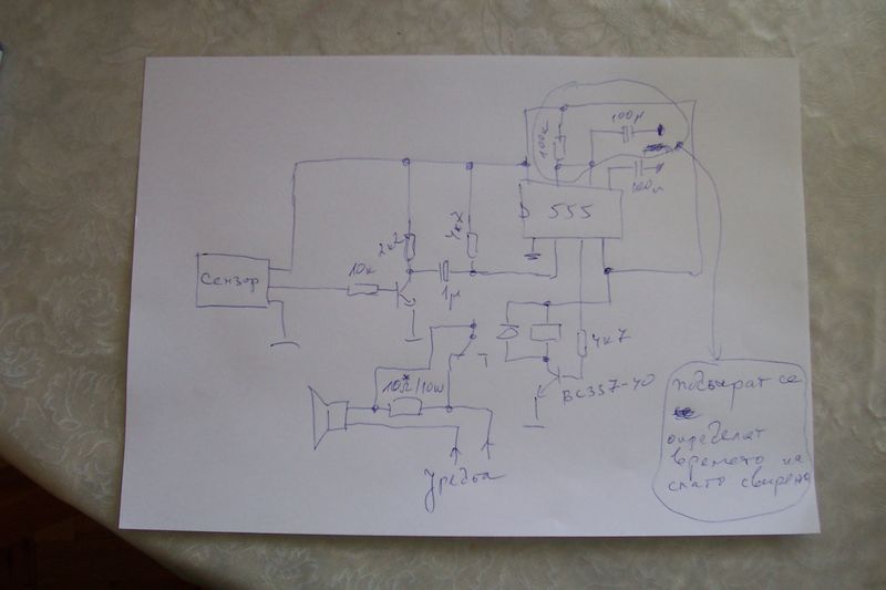

AAsat - специалист
Може да опиташ идеята от схемичката по-долу. Последователно на тонколоната е включено съпротивление с подходяща стойност и мощност, което в нормално състояние е шунтирано от нормално затворения контакт на реле. Когато сензора отчете повишаване нивото на звука, задейства чакащ мултивибратор ( реле за време ), което включва за определено време релето и разшунтирва съпротивлението при което силата на звука намалява. След изтичане на времето на сработване на релето съпротивлението отново се шунтира и мощността се възстановява.
Не съм обърнал внимание на логиката на сензора. При превишаване нивото на звука изхода пада от високо в ниско ниво. Транзистора в схемата, който е включен към изхода на сензора трябва да го няма, заедно със двете съпротивления. Кондензатора 1 микрофарад може да отиде директно към изхода на сензора.

Aasat, ще разпечатам и тая схема за магазина. Като събера всички чаркове ще питам, че отсега виждам един ключ до колоната, който предполагам е на релето, но не виждам кои са управляващите релето кабели.

еми щом е така значи ползвай схемата на @ААsat и сподели дали си доволен. Ще ти върши работата която искаш.
