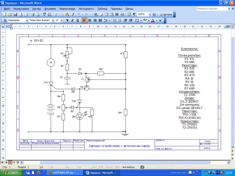

Имам добра работеща схема. Не зная как да я кача.
Последна промяна от Владиславов на съб фев 06, 2010 1:05 pm, променено общо 2 пъти.
Владиславов - напреднал
Нещо не успях да прикача схемата,така че ще направя необходимото да я видите.
Може ли някой да ми ми помогне-как се качва Word-овски документ във форума?
При това зарядно с потенциометъра"Р1" се регулира зарядния ток.С потенциометър"Р2" се регулира напрежението-при от 14до14,3V (по желание)да изключи.За целта на клемите се връзва цифров мултицет.Схемата е направих по вестник"Направи сам 1989г" през1994г и досега работи без грешка.Когато искате да зареди до 16,2V ,просто направете мост на катода и анода на тиристора"Т1".При това вече се електронната схема не влияе.
Един приятел си е взел регулатор за лампа от железарията и регулира първичното(220V) напрежение и следизарядния то на мултицета.
Пожелавам ви успех!
Много благодаря на alsted за напътствията които ми даде и успях да прикача горната схема.ALSTED, ИМАШ ЕДНО ЧЕРПЕНЕ,ако се видим случайно!
Благодарско и на Velsi за хубавата нагледна статия от 2007г.за прикачване на картини.
