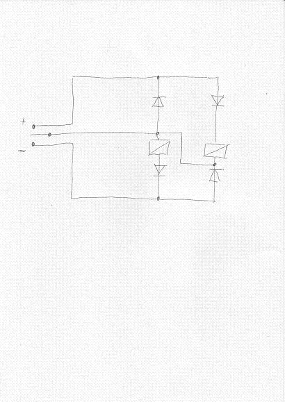

lz1wvm написа:А последната е уникат,с това базово реле-трябва управлението да е от колектора.![]()
Успех на всички!
lz1wvm
- Мнения: 836

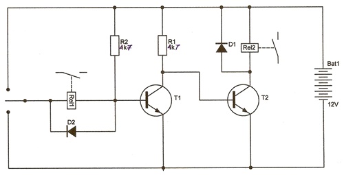

Обикновенно релетата се връзват към колектора на транзистора/изхода/,а не към входа.Какво е съпротивлението на бобинката на релето и за какво напрежение е тя???За работа в ключов режим на този транзистор са необходими около 2-5 милиампера базов ток!!!Другата грешка в схемата е че няма паралелен диод на бобинката на релето.Така при второто включване на релето и прехода база-емитер ще е вече прекъснат от индуктираното напрежение от бобинката на релето.

Такаааа... След дълга неравна битка с мързела, премерих намотката на едно 20А реле за 12V и уреда показа 155 ома. Сметнах че при 12V това е приблизително равно на 77-78mA. И идва въпроса какъв е максималния (а НЕ необходимя за работа в ключов режим на Т1) ток който може да протече през прехода база-емитер? И понеже ми е по-лесно да го разбера опитно, свързах една по яка крушка последователно на въпросния преход на маломощен транзистор (КТ315) и при 12v уреда показа 400mA като транзистора след околко 30 сек. започна да грее лекинко но не успя да запуши докато пушеше моята цигара => прехода на един средномощен транзистор не би трябвало да има проблем с 77-78mA.
След още по-мъчителна битка с мъзела реших да пробвам схемата като взех предвид забележката ви, "lz1wvm" за пропуснатите диоди паралелно на намотките на релетата. И о чудо
ИТ Ъ ЛАИВ!!!
Като допълнение бих добавил само че ако при подаване на "-" от ключа "Rel2" не включва, трябва да се повиши съпротивлението на резистора който е на базата на "T1"
