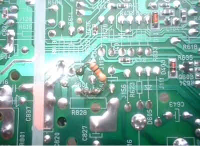

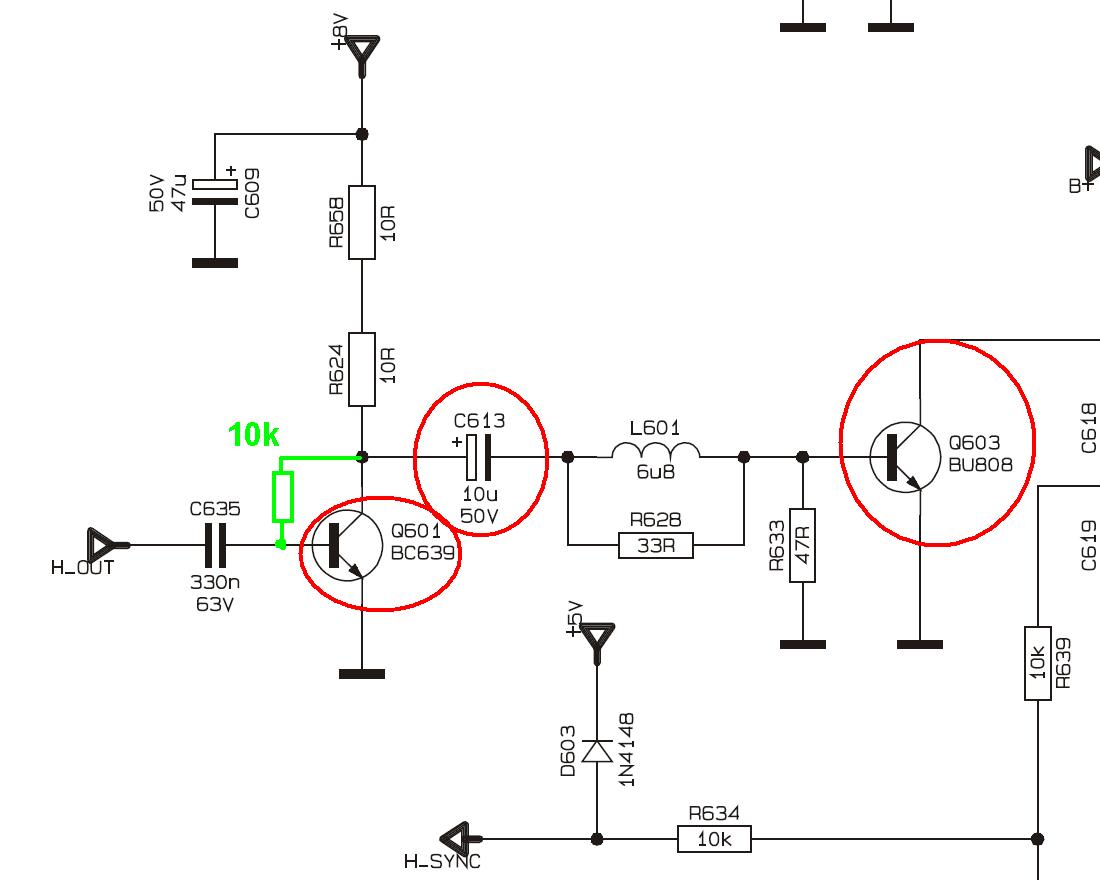

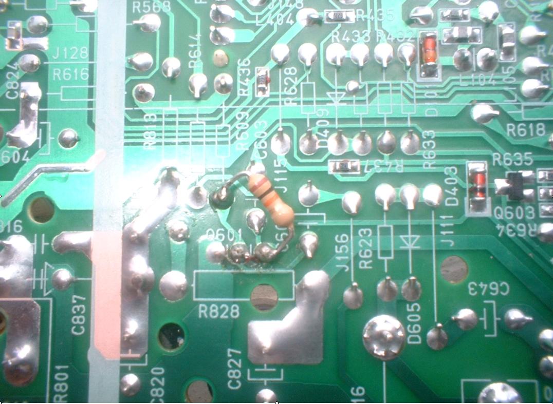

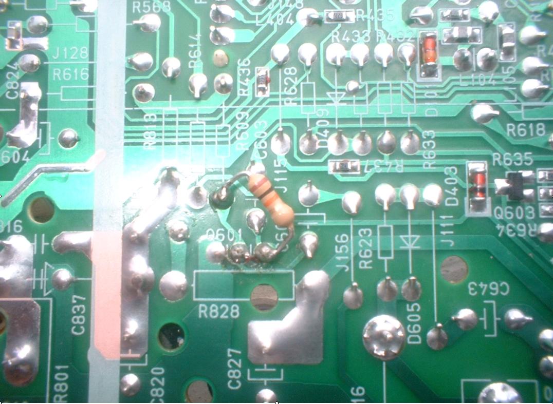

Борих се и аз преди време със същият проблем.
Шаси АК30, BU808DFI, STX112.
Сменях транзистора с BU808DFX, после и STX112, кондензатора 10uF и пак гори и пече.
Тогава намерих сервизният бюлетин по-долу. Сложих 10кОма както е дадено, кондензатора го удвоих на 20uF, добавих и някакво парче алуминиева шина на радиатора и свършиха мъките.

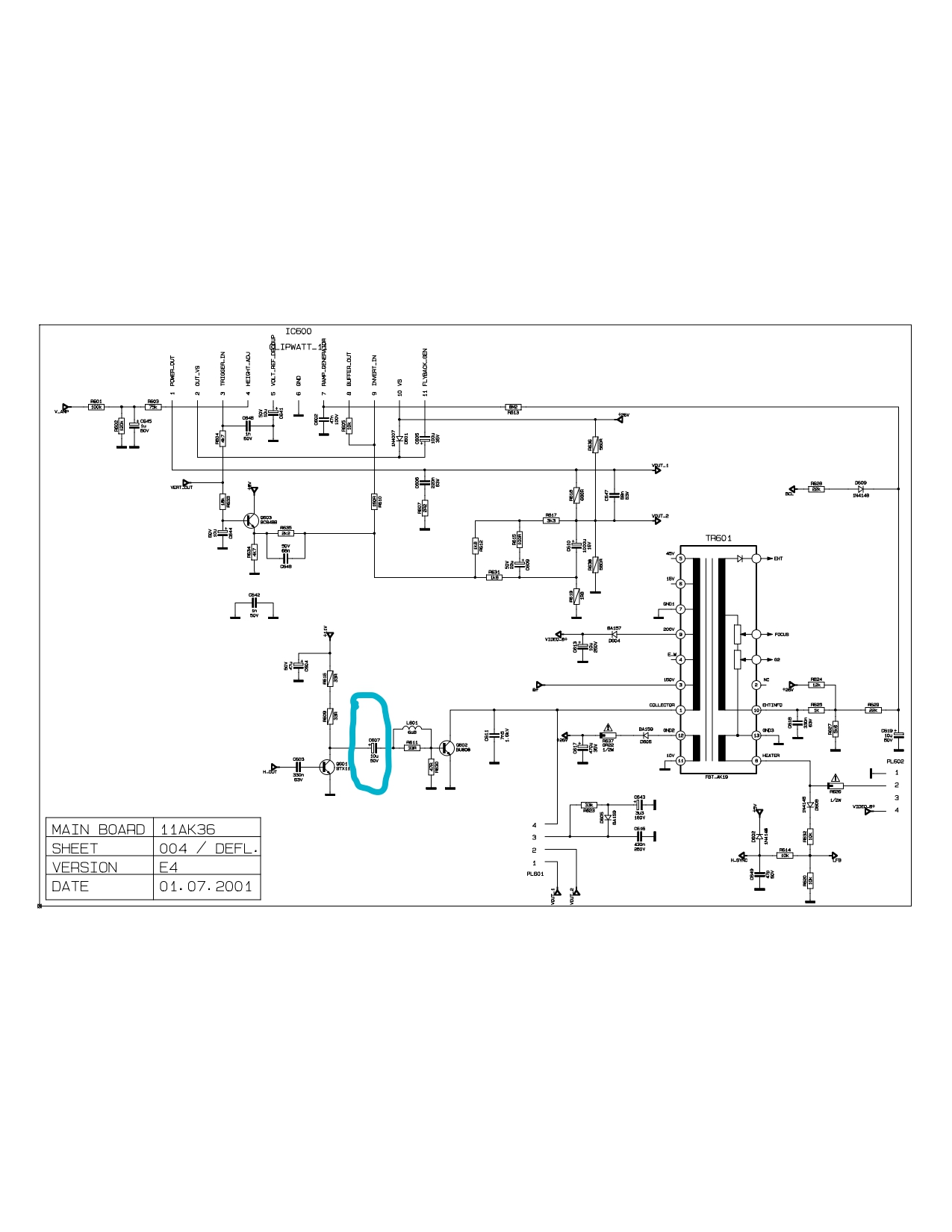

Service Bulletin No: 125
Model:All models with AK36 Chassis.
SUBJECT : Q 602 defect DATE : August 07, 2002
<Symptom> TV does not work due to Q602 broke down.
<Cause> Hor. Transistor Driving Condition during switching ON/OFF.
<Countermeasures>
After changing the defected Q602, In order to improve Q602 resistant to sparks, modify the chassis as given below.
Solder RES CF 1/4W 10K J BETWEEN BASE AND COLLECTOR OF Q601 (Hor.driver Transistor ) as shown in below.

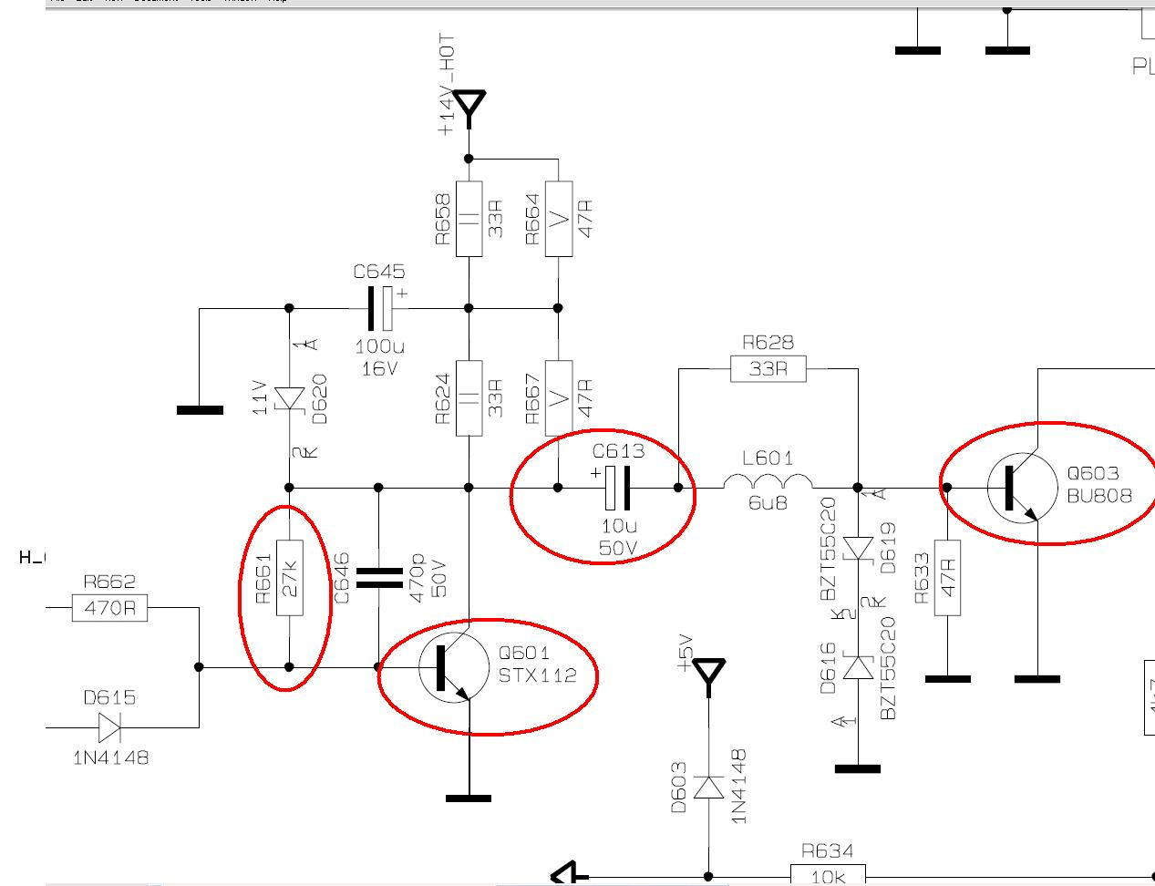

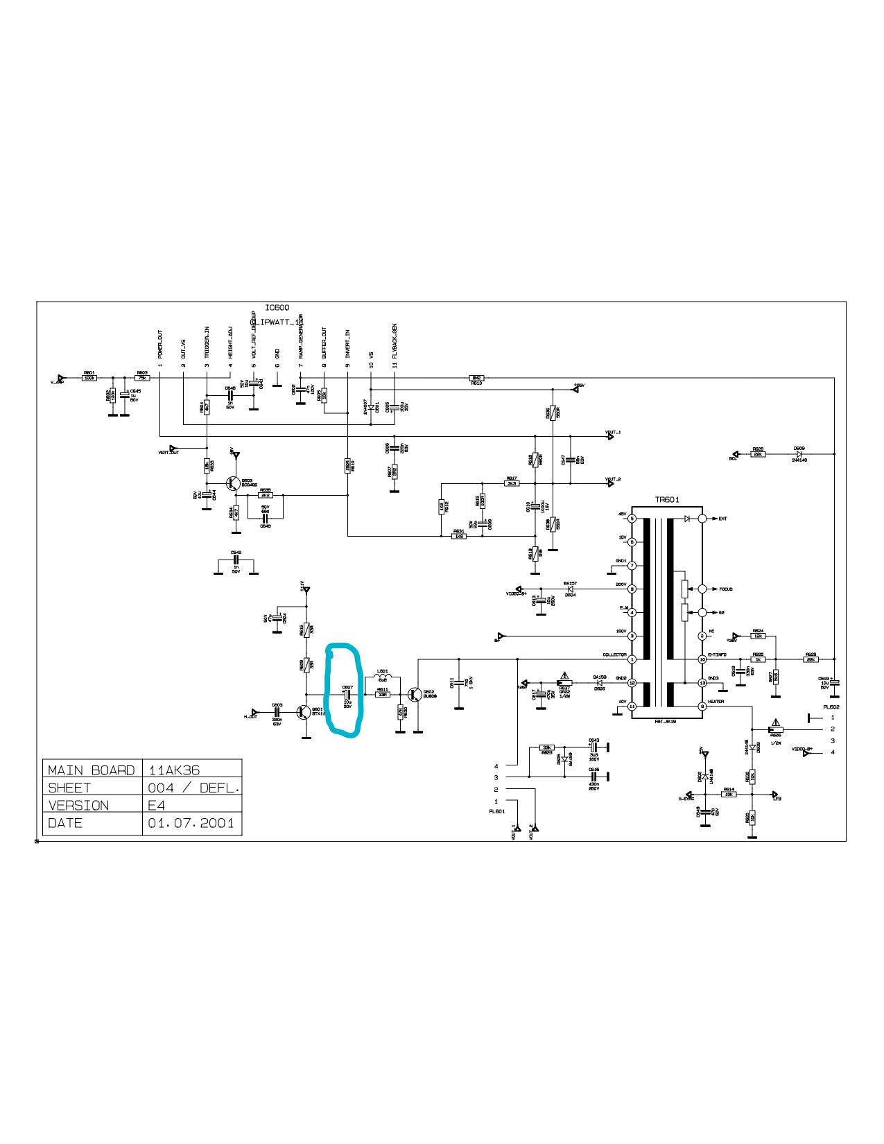

Много благодаря,за кондензатора за базовата верига нали,и за кой всъщност резистор става въпрос,нещо там пише между базата и колектора на транзистор q601.И какво представлява тази алуминиева шина ?!
чет авг 01, 2019 4:13 pmValio_Sf написа:

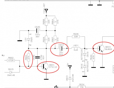

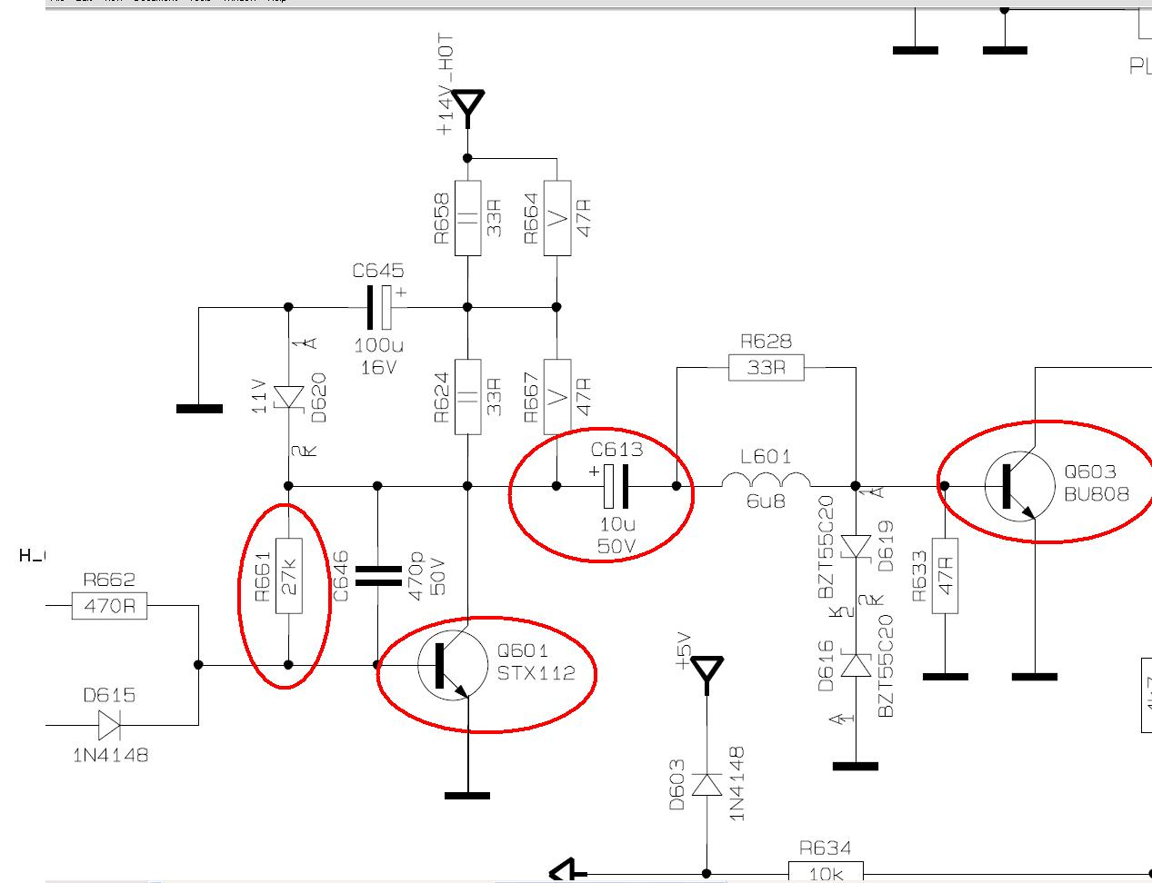

Да кондензатора в базовата верига (дето са го оградили на снимката). Да се добави резистор 10кОма на транзистора STX112 (BC639). Ето две схеми - в едната има добавен 27кОма в другата няма никакъв. Парче алуминий прикрепяш към съществуващият радиатор с цел по-голяма площ. Големина - според мястото.

В общи линии разбрах,значи транзистора да се охлажда,да сменим кондензатора и да се сложи резистор между базата и колектора на предния транзистор.И последно,много важно-можем ли да използваме друг транзистор освен BU808DHI,той като изгоря,после баща ми беше сложил някакав друг транзистор и той пак изгоря.Друг е въпроса,че май много не му се занимава,незнам дали сам ще се справя,все пак съм учил електротехника!
Между другото аз го попиптах,пита дали задължително трябва да е Дарлингтон транзистора ?!
Транзистора BUххх трябва да работи в ключов режим.
Ако импулсите на базата му са недостатъчни да осигурят ключовият режим - ще загрява яко.
В едно от двете състояния ако остава в активен режим ще грее яко.
Ако скоростта на преминаване от вкл./изкл. състояние е ниска пак ще грее.
Увеличаването на кондензатора в базата подобрява скоростта на преминаване през активен режим.
Коеф. му на усилване трябва да е колкото може по-висок за да преминава бързо през активният р-м, дори и с по-слаби вх. импулси. Затова е дарлингтон. Ако намериш друг транзистор да не е дарлингтон, ама с по-добро усилване от 150-200 ще стане, другите параметри също да отговарят разбира се.
