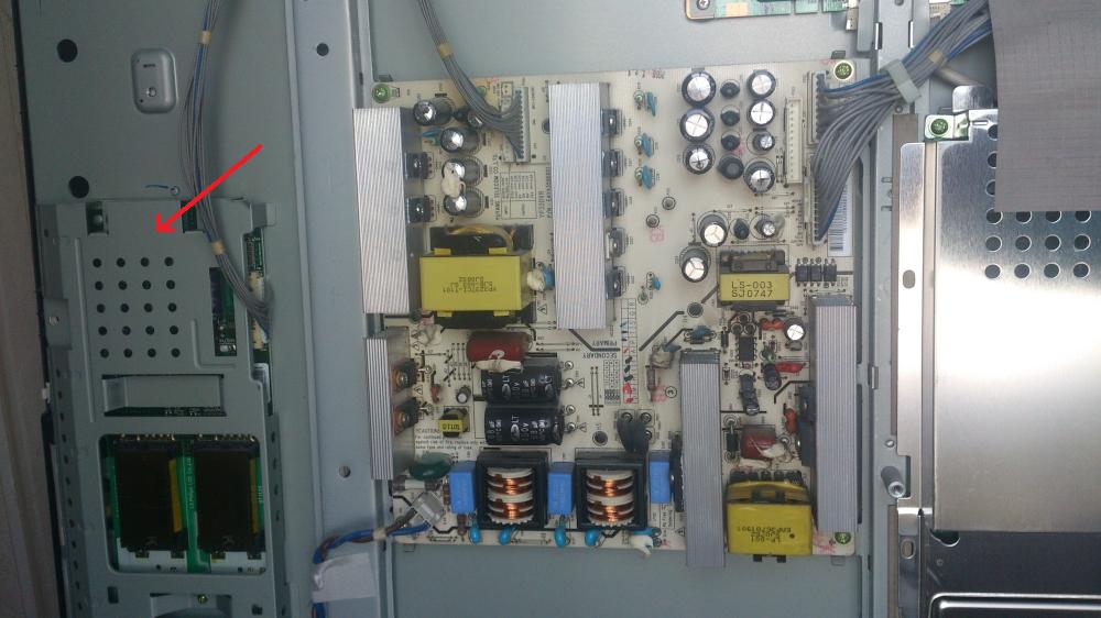

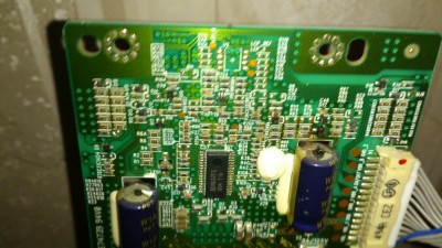

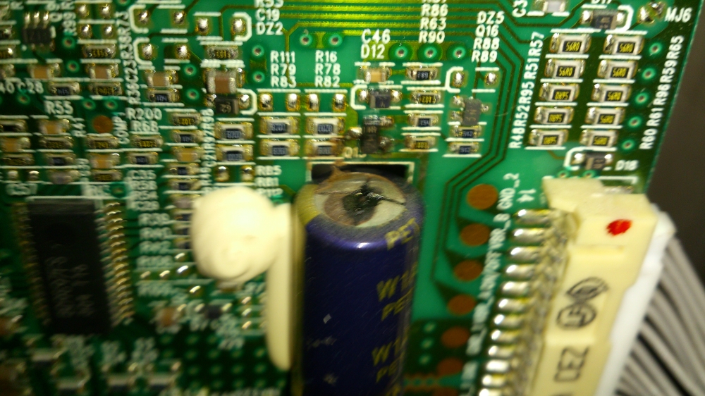

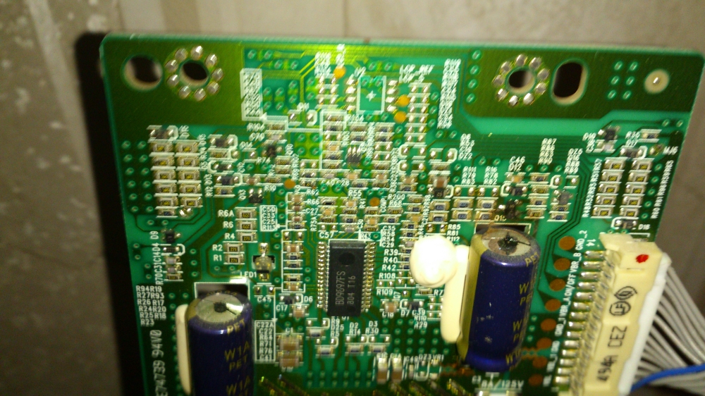

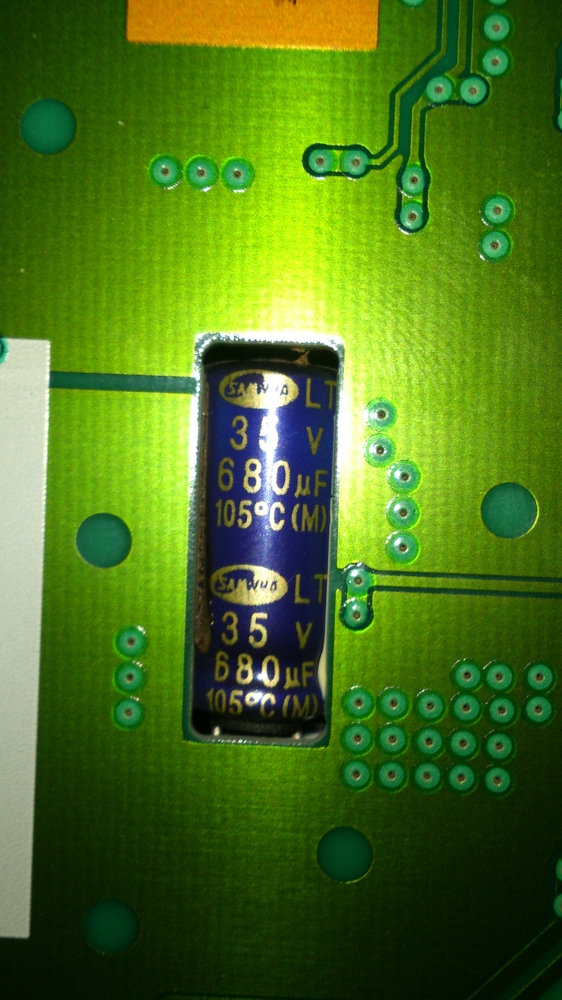

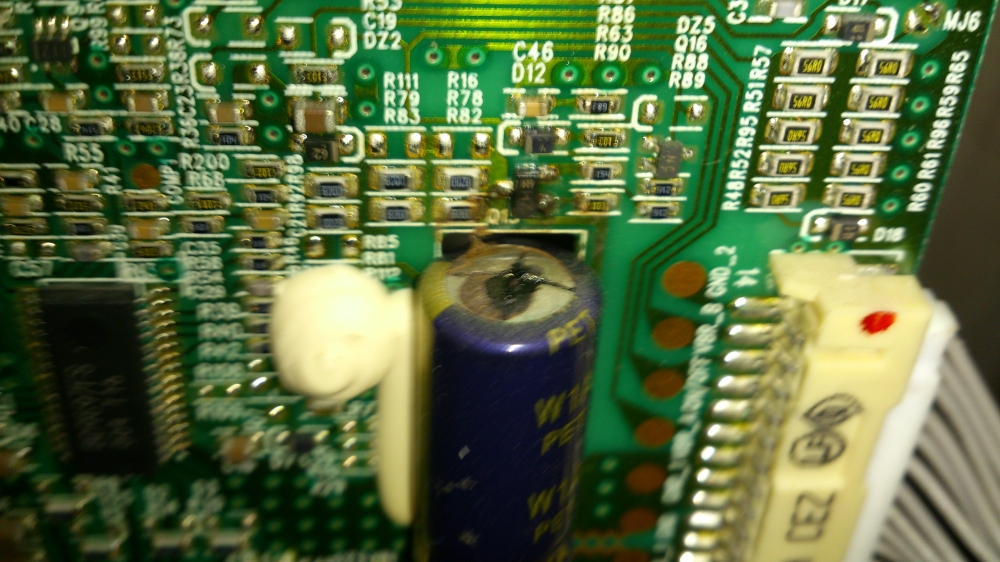

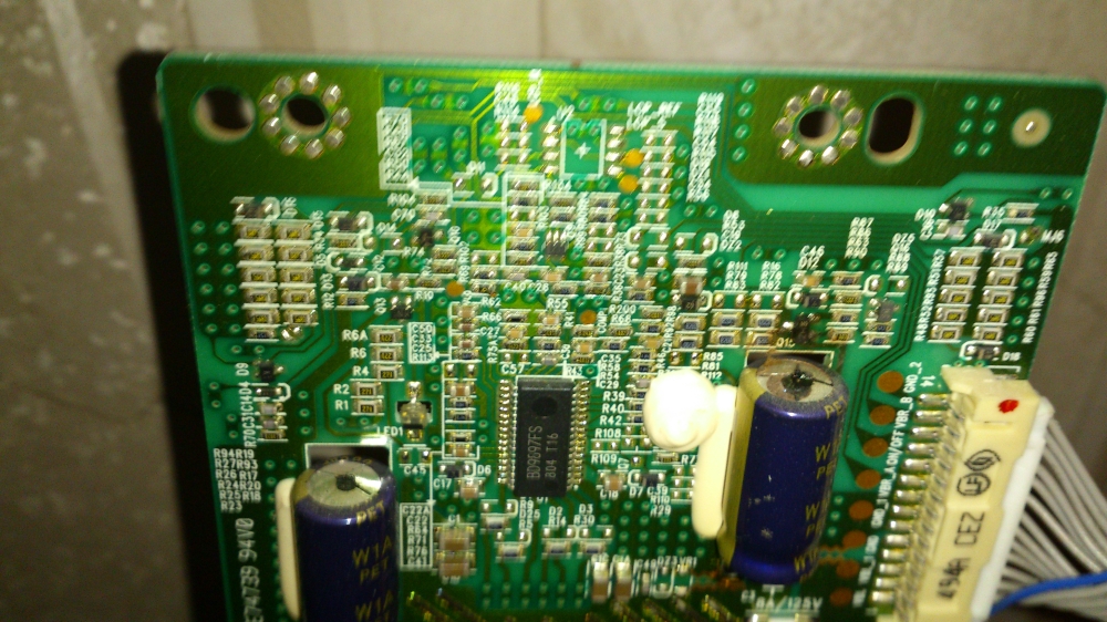

Днес реших да сваля и този капак, понеже мярнах отзад някакви кондензатори и ето резултата:
Май това е бил основния проблем... :smoker: Тези също са 35V 680 uF 105'C (м), обаче вместо означение WB са с означение LT и са други на цвят :!: Тях с какви да ги заменя :?:
Ако сменя и тях с такива с по-голям капацитет това няма ли да създава проблеми?
Какво означава обозначението:WB или LT?!
thinkpad - майстор
WB, LT и подобни са серии кондензатори на производител, не характеристика. По правило аз не заменям кондензатори с определен капацитет с кондензатори с по-висок от него капацитет.
Jack52 - специалист
E, тогава къде да намеря с 35V 680 uF 105'C (м)?
Във конкретния случай сигурно има значение, понеже производителя е един и същ, кондензаторите са с еднакви параметри 35V 680 uF 105'C (м), но цвета и означението им са различни...

sstefanov - майстор
И за този сложи 1000uF/35V от Comet както тези, които ти показах.
Внимавай да не объркаш поляритета!

sstefanov - майстор
Защото 680uF не е наличен.
