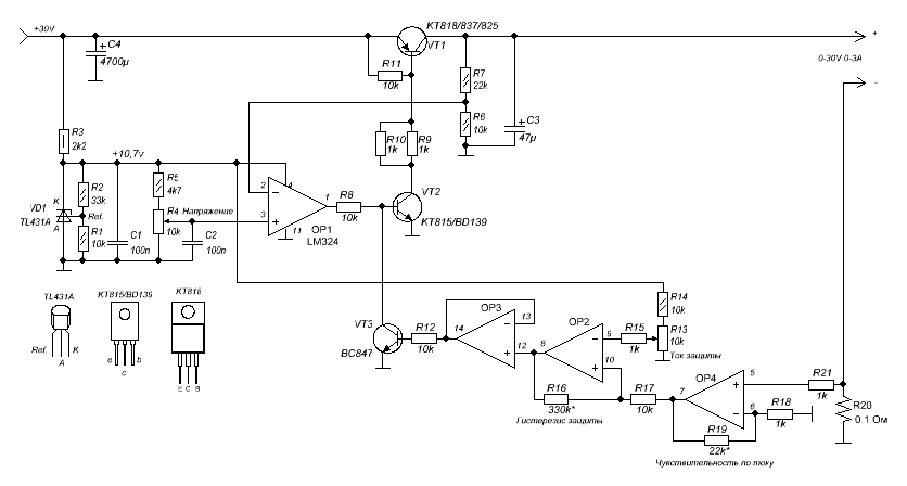

Щом обаче не ти харесва, ето ти с ОУ 324.

колега, пак ще кажа - не е проблема в 723, винаги има грешки
ето пример само от последните 2 поста
гледам схемата пусната от гого777 с 324 и се чудя за къв е тоя шунт на изхода ако никой не му следи пада на напрежение
после гледам схемата от пансим - същата, само, че шунта вързан правилно
така, че кара ли се на сляпо, провала е много вероятен
gogo7777 - майстор
Знам ли.... :? . Вероятно там трябва да има амперметър. Тая схема съм я пречертавал от хартиен носител, може и да е било сбъркано там. Нека разбиращите да кажат, та да си я коригирам и при мене, ако е грешна. Иначе верно са еднакви схемите :-D .

иода е за шунтиране на обратни напрежения при изключване когато има индуктивен товар на изхода. Няма как да е от него защото цялата схема не тегли повече от 100мА а е способна на няколко ампера (демек няма късо съединение). Обещали да ми платка пак по подобна схема. ще пробвам пак и ще пиша.
