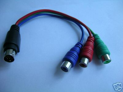

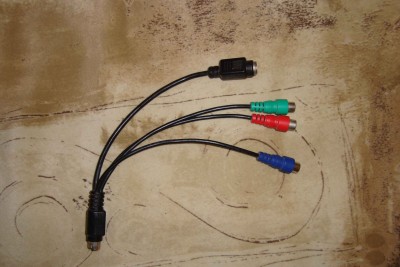

сега видях че телевизорът му е кинескопен, единствения вариант е композитния видео сигнал,тоест обикновения който се използва,мисля че видео картата трябва да има един преходник със чинчове от едната страна, ето такова нещо,вижте снимката,другото което ще му трябва е един кабел с два чинча или ако ще ползва скарт кабел ''скарт-чинчове''.
Но имам един въпрос към питащия,телевизора като монитор ли искаш да го ползваш или да си гледаш филми на него,защото ако искаш да го ползваш като монитор няма да стане,той има малка резолюция ,ако ще е за филми става!
darken_nz - специалист
Да, но виж как са оцветени.
Не знам дали ще подаде CVBS.
Това, ако картата му е с онези с повечето пинове.
А може и да има настройка - нямам представа за този тип карти.
На мен са ми попадали само от тези с 4-те пина.
По принцип трябва да може, но производителите винаги могат да променят нещо както те си искат.

Композитния сигнал е на синия чинч,аз точно така съм си вързал телевизора към компютъра със композитния сигнал и той излиза през синия чинч! Вече от самата видео карта трябва да се нагласи да вади композитен сигнал!

Да има логика.
При доста устройства е така (говоря за синия терминал).
И аз си мислех, че трябва да има начин,мислих точно за това, че трябва да има настройки какъв сигнал да излиза, но не бях сигурен, защото не са ми попадали такива карти.

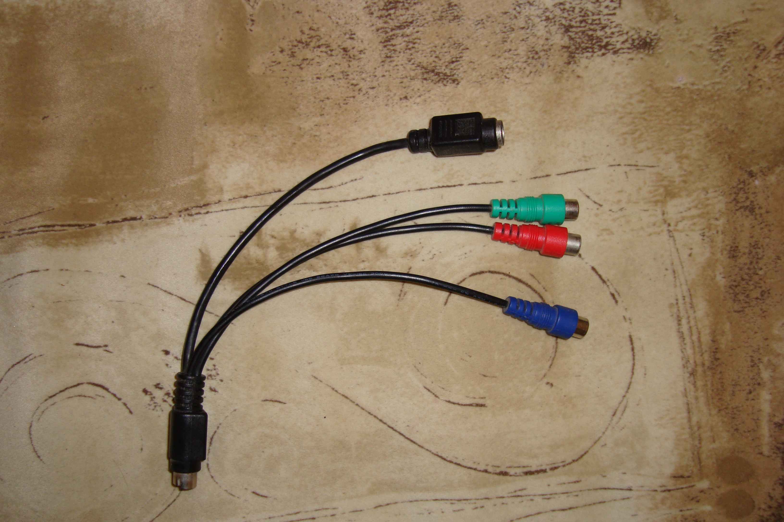

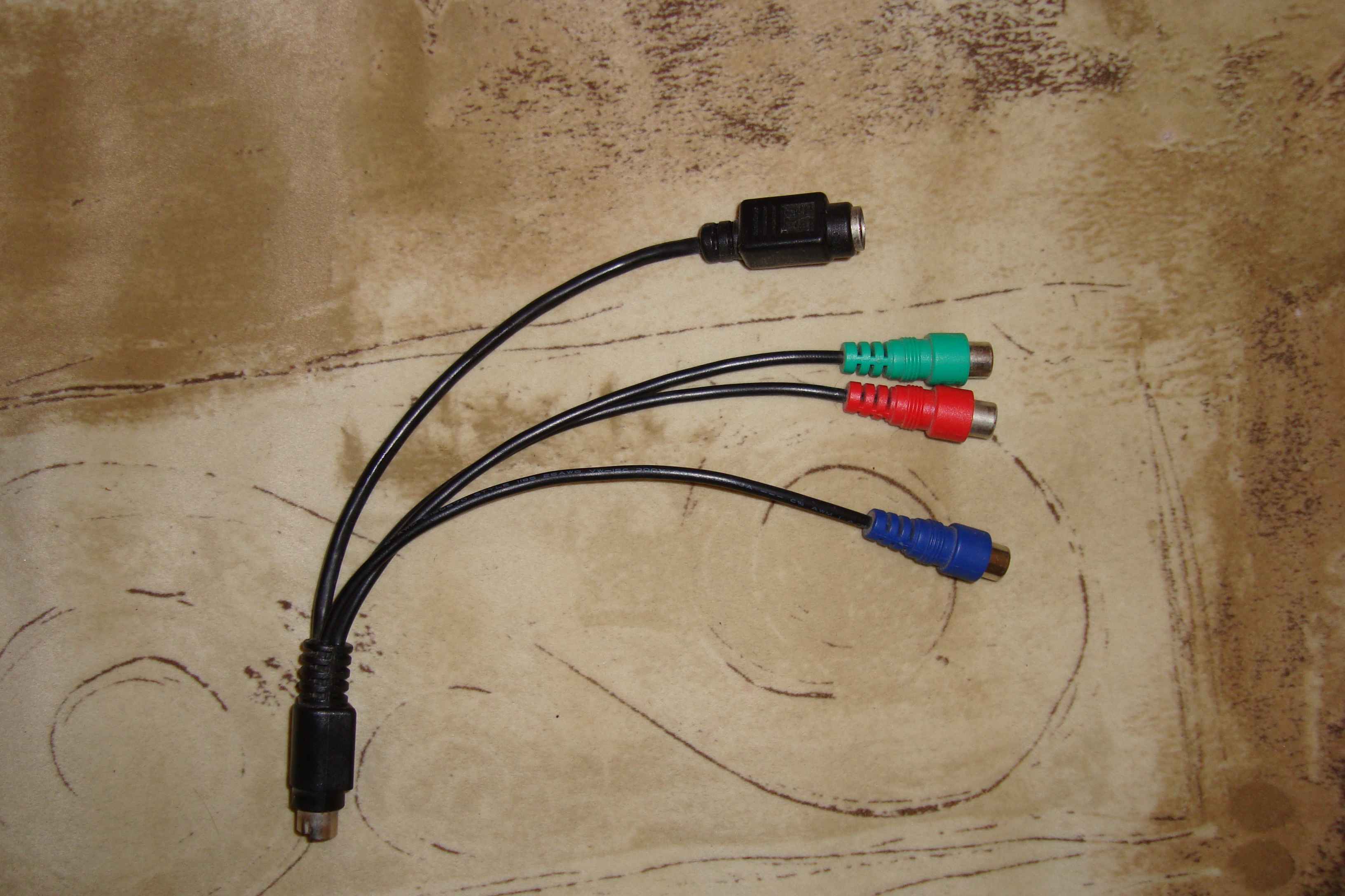

това е моя кабел ,за TV-OUT освен трите чинча си има вече и S-Video букса ,ако ще ползваш композитен използваш само синия чинч ,ако ползваш S-Vidio онази другата букса ,а за компонентния (цеторазликовия сигнал ) за HD се ползват и трите чинча, като Y -зелен чинч Pb-син чинч,Pr-червен чинч

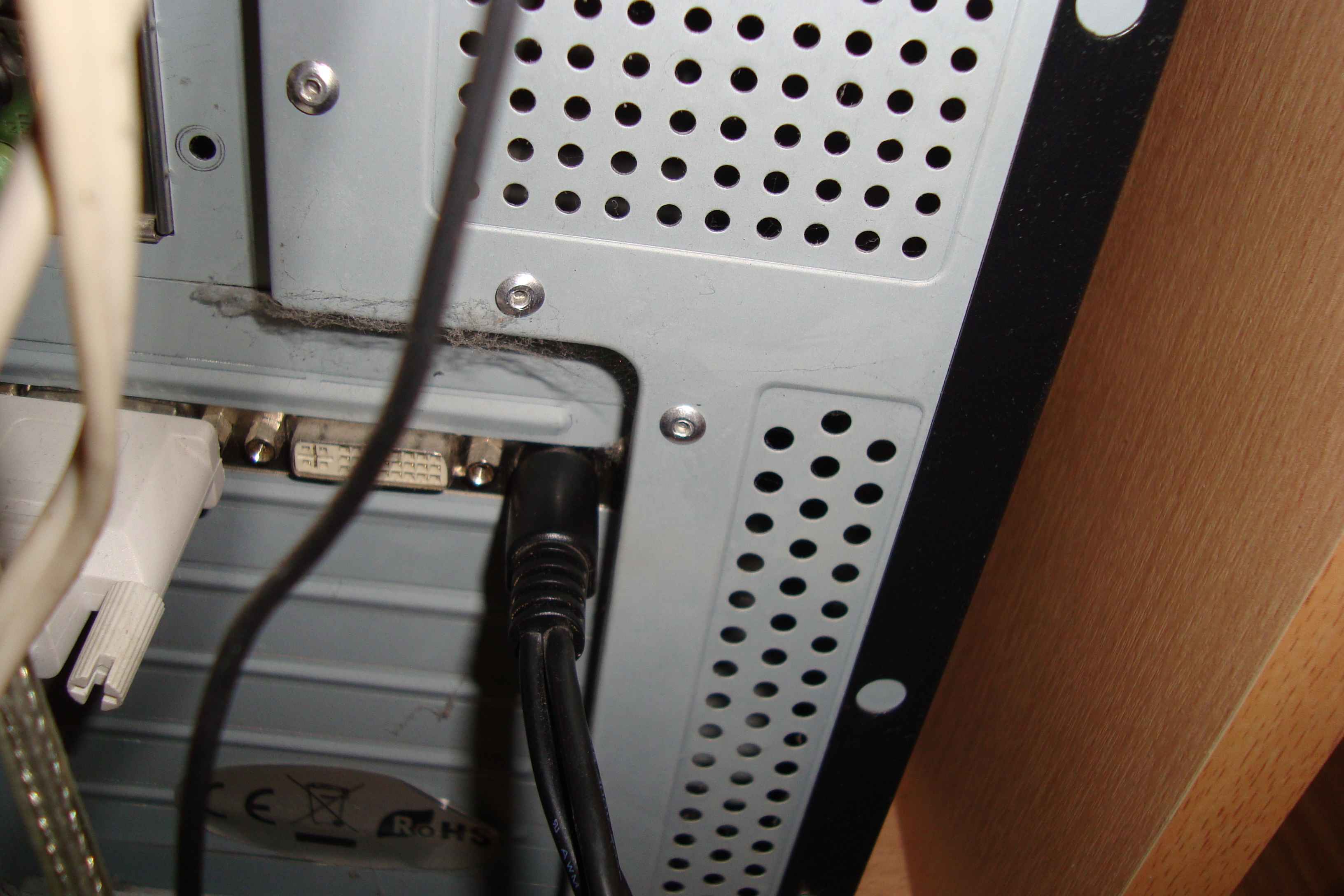

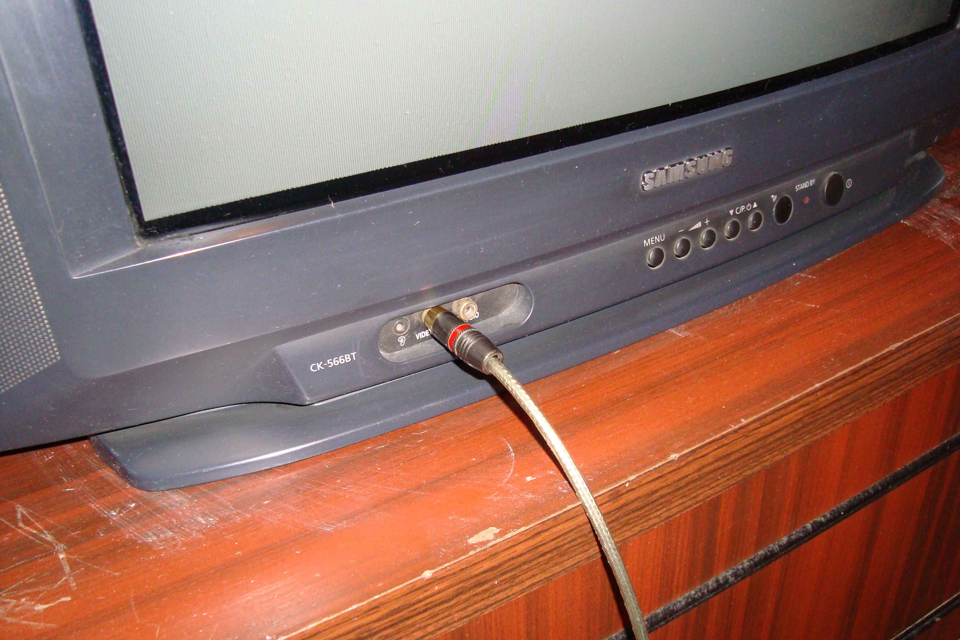

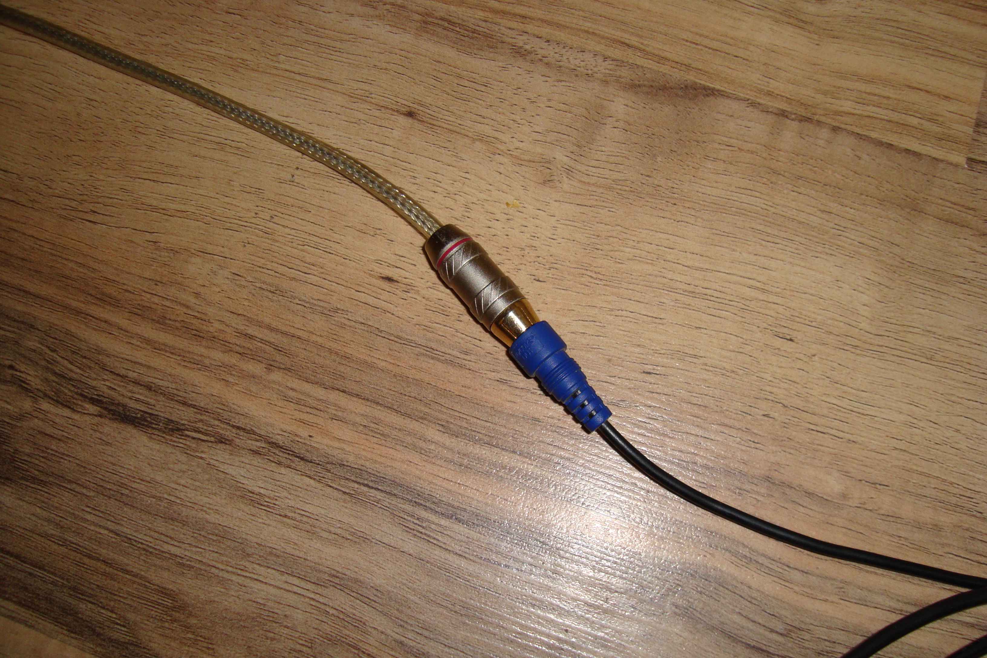

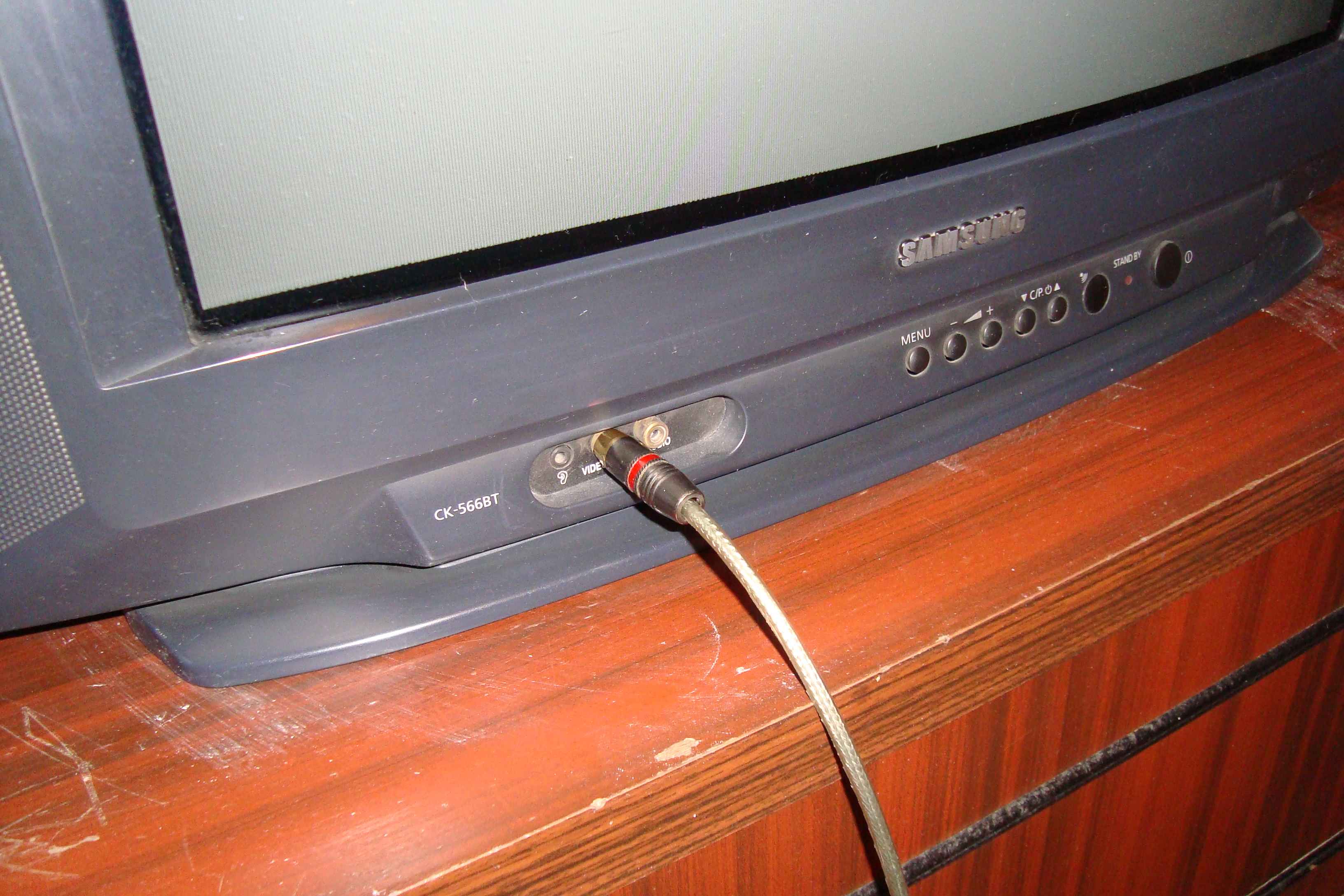

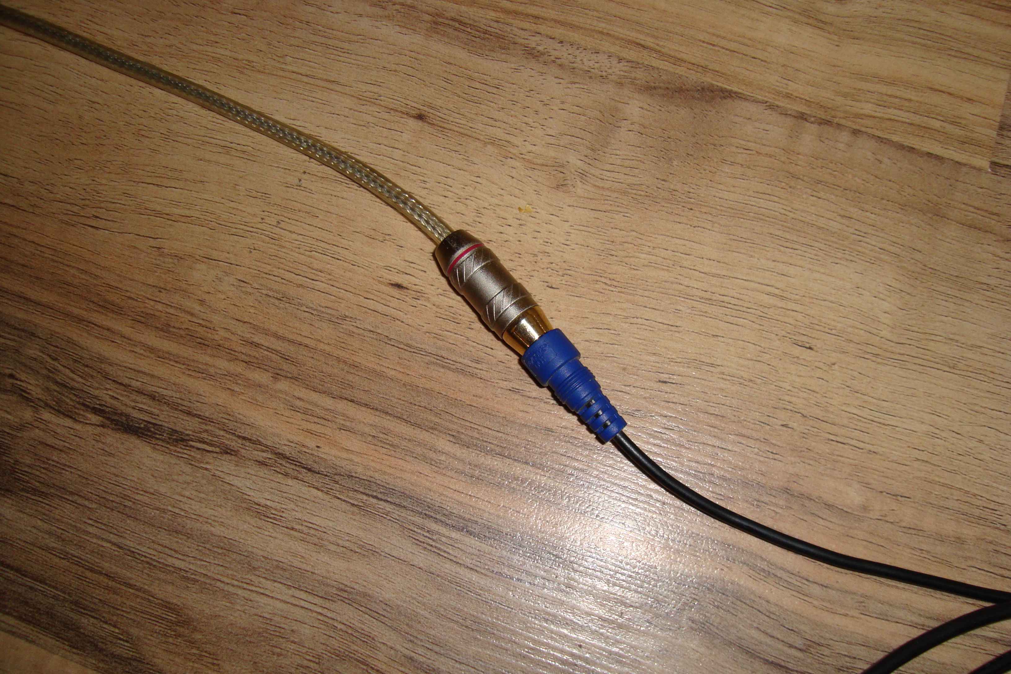

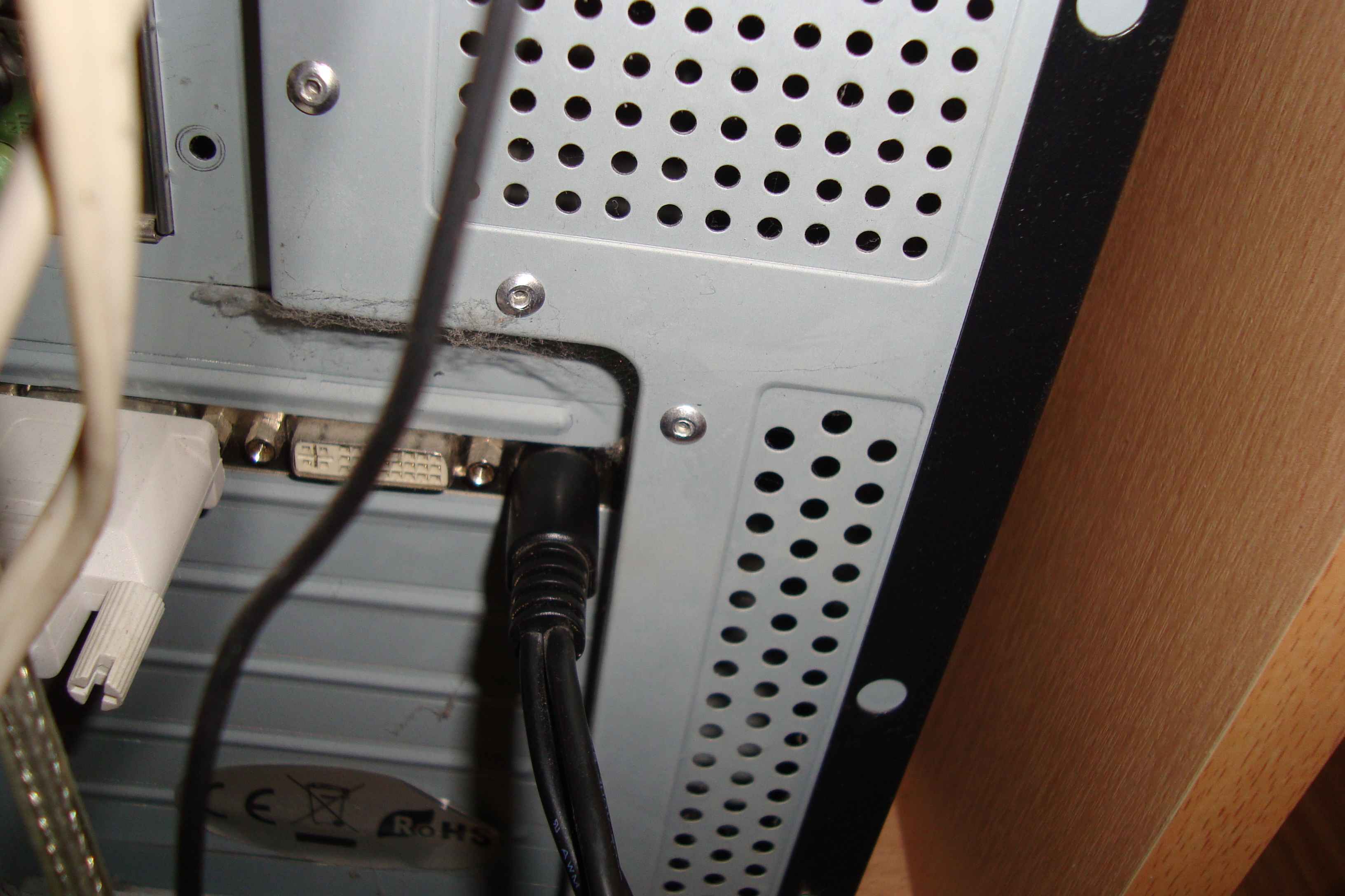

така и не каза филми ли ще гледаш на телевизора или ще го ползваш вместо монитор! Ако ще го ползваш за монитор не става ,ще има картина на телевизора но ще замазано,но за филми става,ето виж снимките аз как съм си вързал телевизора към компютъра !
