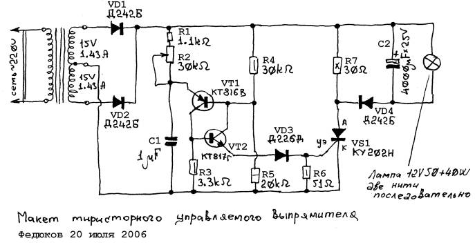

Схемата не става за токоизправител.
На горния линк има няколко схеми на тиристорни изправители.Там също е написано подробно всичко свързано със дадените схеми.
shadow__01 - майстор
Като не разбирам руски и писа глупости, но все пак да се пробвам. Тази става ли?
lz1wvm - специалист
За твоя траф,тази схема става,или схемата от фиг.15,която е за по високо напрежение.И двете схеми са за ток до 10А.Ако искаш по-голям ток трябва да смениш тиристора с по-мощен(примерно за 50А),съответно и изправителните диоди(които на схемата са за 20А консумация).Също и тиристора да е с управляващ ток,както КУ202Н(това може да го видиш от справочните данни на елемента).

Как стоят нещата със загубите? Ще има ли 120-130 вата загуби? Тиристорът предполагам се слага на радиатор? Колко голям трябва да е радиаторът? Може ли да е малък и да се охлажда с вентилатор? Ще се използва за максимален ток 10А така, че няма да мисля за преизчисляване.
По късно ще видя за някой аналози на елементите тъй като това е стара руска схема и едва ли ще намеря всички елементи които са описани в схемата.
П.С. Моите напрежения не са точно по 15 волта, но мисля, че ще стане. Едното ми е 14.5, а другото е 14.3.
По-късно ще пиша за елементите какви аналози съм избрал за някой елементи.
Трябва ли да слагам филтриращи кондензатори някъде, защото в схемата няма сложени?

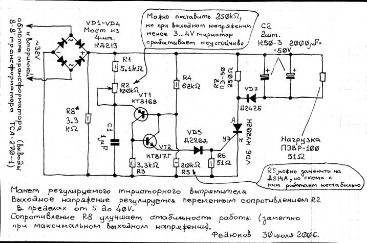

lz1wvm написа:
Може и фиг.15 да избера. Какви са особеностите при нея?
