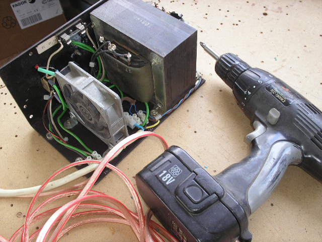

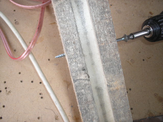

rum_sz - специалист
Едно трафче 10А 24V. Проблема с батерията на винтоверта е решен.

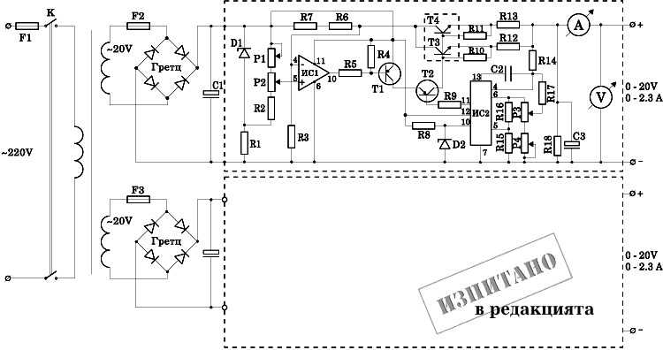

Здравейте! След толкова дълго време все още не съм се отказал да си направя въпросното лабораторно захранващо устройство. Вече съм напред с част от елементите и не до там напред с теоретичната част от сферата на електрониката.
Спрял съм се на тази именно схема, защото е сравнително проста за изпълнение не само като схема, но и като брой, вид -цялостен състав на елементите. Те от своя страна са сравнително разпространени и достъпни. Има регулиране по ток и напрежение, а изходните стойности са достатъчни за моите по нататъшни гаражни (напълно хоби) занимания.
Въпросите ми, за чийто отговори ще ви бъда благодарен:
1. Мога ли и дали е удачно да ползвам тороидален трансфоратор 220/2х20V. Досегашните ми занимания в областта на електротехника и не до там богати в електроника ме навеждат на мисълта, че тороидалните трафове са надеждни и стабилни.
2. Какъв грец да ползвам, понеже в описанието от схемата на "млад конструктор" не се описва нищо. По-стабилно ли е да го реализирам от група изправителни диоди!? Какви!?
3. Мислите ли, че може да се подобри схемата с цел защита от прегряване на елементи!?Други подобни подобрения, също ще са от полза!?
4. Ще бъде ли проблем, ако електролитните кондензатори С1 и С3 са съответно с 10Волта нагоре от зададените в описанието на схемата
Интегрални схеми: ИС1 - 741, ИС2 - LM 723
Транзистори, диоди: Т1, Т2 - 2Т 7638, Т3, Т4 - 2N3055, D1 - ценеров 3 V, D2 - ценеров 5.6 V.
Резистори и кондензатори: R1 - 1.5 к, R2 - 10 к, R3 - 3 к, R4 - 62 , R5 - 680 , R8 - 100 к R6, R7 - 0.22 /5 W, R9 - 2.2 к, R10 - 120 R11 - 120 , R12 - 0.5 /5 W, R13 - 0.5 /5 W, R14 - 51 к, R15 - 51 к, R16, R17 - 18 к, R18 - 560 /1 W, P1, P4 - 470 , P2, P3 - 4.7 к, C1 - 4700 F/40 V, C2 - 470 pF, C3 - 100 F/25 V.

Преди няколко години си взех точно това китче за сглобяване. Целта ми беше да го ползвам за хромиране на едни чаркала, но този проект бързо пропадна след доставката на китчето. И понеже все пак си го имах го сглобих. Пак из тях времена трансформаторчетата бяха по-скъпички сякаш и не ми се даваше още 50 лв, затова му сложих едно трансформаторче от стар VEF, при което радиатори не съм слагал. Сега ползвам захранването за цели, които не изискват големи напрежения и токове (до 12V и до 200-300 mA) и сякаш ми върши работа.
По точка 4 - По принцип не е проблем кондензаторите да са на по-високо напрежение (стига да има място и цената да не е прекалено висока). Само да не са за по-ниско напрежение, че на по-високо само как гърмят :-D .
zimel - специалист
http://www.tpetrov.com/search.php?p=10& ... A6&s=&ord=
За грец бих ти предложил КРВС3510, може и В 2М1-5 .
Трафа може да го ползваш, ако двете вторични са с отделни краища, т.е нямат обща средна точка.
Електролитните кондензатори може да са с по високи напрежения, даже е препоръчително (знае ли човек на какви ментета ще попаднеш), единствения проблем е, че може да не се поберът на мястото (при готова платка). Можеш да ги боцнеш по-високо ако са с по-големи габарити.
