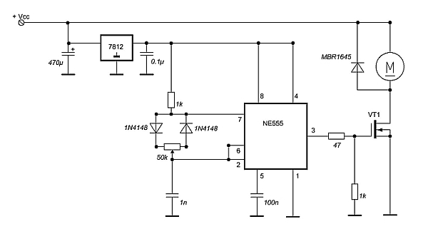

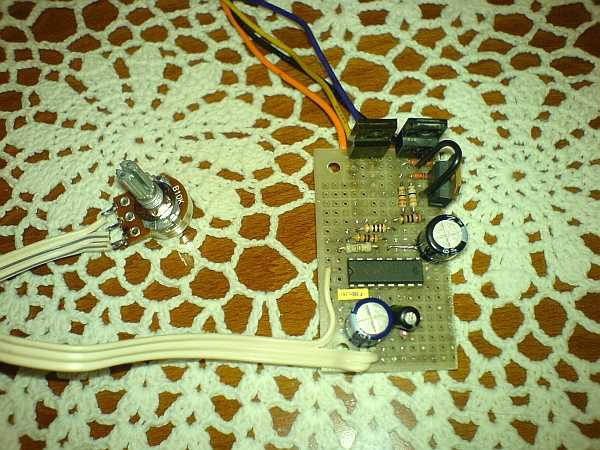

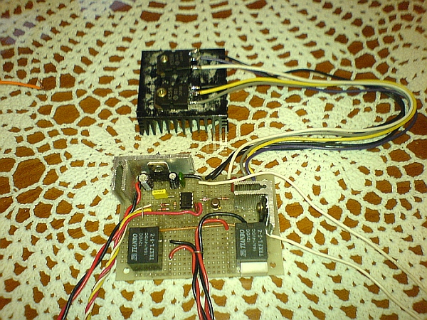

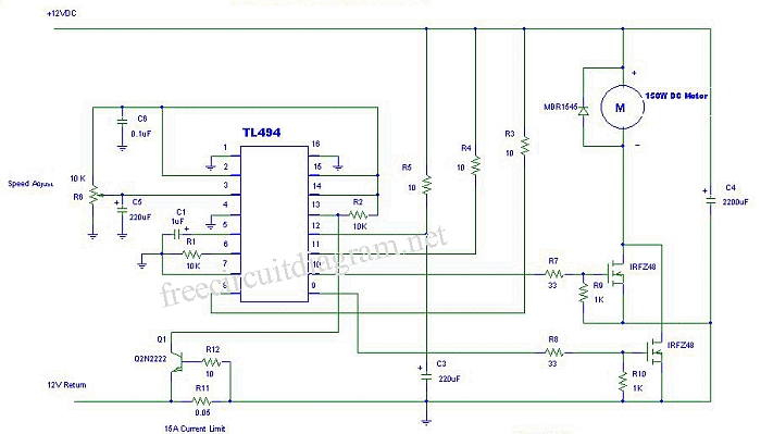

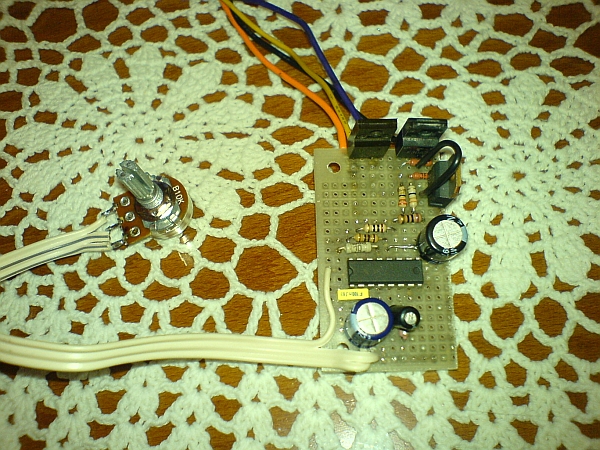

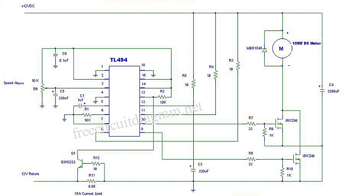

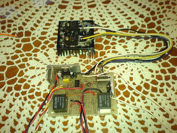

Днес остана време да се занимавам с регулатора на обороти за телоподаващото.
Спрях се на две схеми - ШИМ регулатори.Едната е с NE555, а другата TL494.
И двете ги събрах и са работещи.

Те и двете са работещи, за телоподаващото обаче трябва да има стабилизиране на оборотите. Как се извършва това от схемата, която е изпълнена с NE555?
С две думи, ако се касае само до регулиране на оборотите, схеми бол, но схемите със стабилизиране на оборотите са друго нещо, там нещо трябва да ги следи тези обороти, пък друго да ги коригира.
Ето защо се содализирам със схемата, предложенa от колегата mirk.
Тази схема съм я ползвал и аз, и знам че работи с перфектна стабилизация. Ако въпросното моторче за чистачки се ползва заедно с редуктора и захранващия трансформатор е достатъчно як, оборотите нямат мърдане!
Както си личи, въпросната схема са я ползвали и в масово произвеждани регулатори за професионални машини, и това че е съставена от 5 чарка не трябва да ви притеснява, защото проектантът е бил гениален.
Пробвайте и ще останете очаровани!
cvetanmu - специалист
И двете схеми нямат стабилизиране на оборотите, но са достатъчно стабилни за да се ползват в телоподаващото.Не отричам, че схемата пусната от колегата е добра, но аз
се съобразявах с елементите които имам налични.
