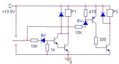

вероятно си прав но в колата трдно да не кажа невъзможно да се намери такова захранване става въпрос за ел. стъкала нагоре и надоло бутони и силовия модул който е общ за четирите и е изнесен под задна лява седалка а на всичкото отгоре вместо 8 релета за 4 прозореца са ползвали 6 за 4 прозореца

Какво двуполярно в колата ?!? Или да си сложи още един акумулатор. А и за какво са ти релета, като можеш да го направиш с МОС транзистори.

sstefanov, А кое ще ти казва прави 1 - прави 2 - то и с тригер става, ама не е там работата....

Да речем, че имаме 2 компаратора - на 2 и на 10 волта. Този на 2 волта е с инвертиран изход (тоест когато напрежението на входа е под 2 волта - включва). Входът е свързан със средната точка на 2 еднакви резистора към плюс и към маса и когато бутона не е включен има половината от захранващото напрежение (6V). Тогава няма да има включени релета. Когато бутонът подаде 12V или нъла - ще се включи съответното реле.
Това ме навежда на мисълта, че и схемата на Ленко ще тръгне ако се сложи по един ценер (да речем за 8-9 волта) последователно на базата на всеки транзистор:

Има нещо "хитро" тук,
Компаратор - хистерезис става много сложно, само да се подберат ценерите с необходимите токови резистори... и готово.

Схемата я забърках без ценерите но не ми се получи едната половина винаги оставаше активна вероятната причина според мен е че от толкова проби съм попрегрял транзисторите и са си променили стойностите лошото е че сега няма от къде да си взема нови днес но в следващите няколко дни се надявам да се справя а иначе аз ползвах BD139/140

Moже ли да питам: за какво се натискате за тази електроника, след като ви дадохме елементарни схеми само с ключ и релета? Сигурно искате да блеснете с познанията си по електроника. С изключение на последната ми кола, която е още рано да човъркам, винаги съм карал кола с ел. стъкла и там нямаше никаква електроника.
