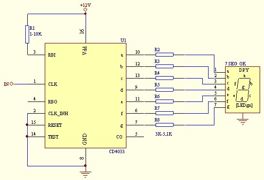

Ако искаш да ти показва само числа вместо лампите? То това е лесно само с един дешифратор и индикатора можеш да минеш!Че даже и само с диоди и индикатора .Например от 1 до 6 ще са ти нужни около 27 обикновени диода + LED индикатора + трафче с изправител и някое друго съпротивление. Ако си заинтересован ще ти кача схема.

Здравей mitcd Аз имам това устройство аз го правя с27 диода е и 7 реэистора.Монтирам го по асансиорите,но мисълта ми е следната ; Преди да го монтирам нали трябва да го покажа на хората дето ще го купят да видят за какво става въпрос,как брой етажите с цифри . Ето това искам - Към моето у-во да прикача някакъв брояч които да си сменя сам цифрите през 1-2 секунди или някакъв брояч който на отделен 7 сегментен дисплей да си брои не е каэано че трябва да е готовото мое у-во !!! Ако може някой да помогне нека го направи иначе аэ няма какво повече да обясня!!!"Чао эасега
mitcd
- Мнения: 489
ОК де!Кажи сега колко са ти етажите и ще измислим нещо.Значи ти трябва брояч и дешифратор.А също става към твоята схема(тая с диодите) да паснеш схема на бягаща светлина с толкова изхода колкото са ти етажите.Я по добре качи схемата която се опита да сглобиш и нещо не стана?

Joronr написа:...или някакъв брояч който на отделен 7 сегментен дисплей да си брои...Ето ти схема на брояч от 0 до 9 с интеграла 4033.При препълване брояча се нулира автоматично.
Седемсегментният индикатор трябва да
е с общ катод (LTS547, SC52-11).
7 seg ok.jpg (27.79 KиБ) Видяна 5622 пъти
извод 7 на интегралата се свързва към маса.Извод 14 към + на захранването.С потенциометъра честотата може да се регулира в диапазона 0,8-81Херца.Захранването е 12 волта.

Здравейте на всички които отговориха!Ще пробвам и тази схема дано тоэи път стане че не ми се връткат онези ключове!Искам този уред да седи на 1 витринка и да го виждат повече хора а не на всеки да грабвам ключето и да му правя демонстрации!!Тази седмица ще го правя и тогава пак ще се появя във форума - надявам се да се похваля вече!Чао эа сега!
