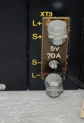

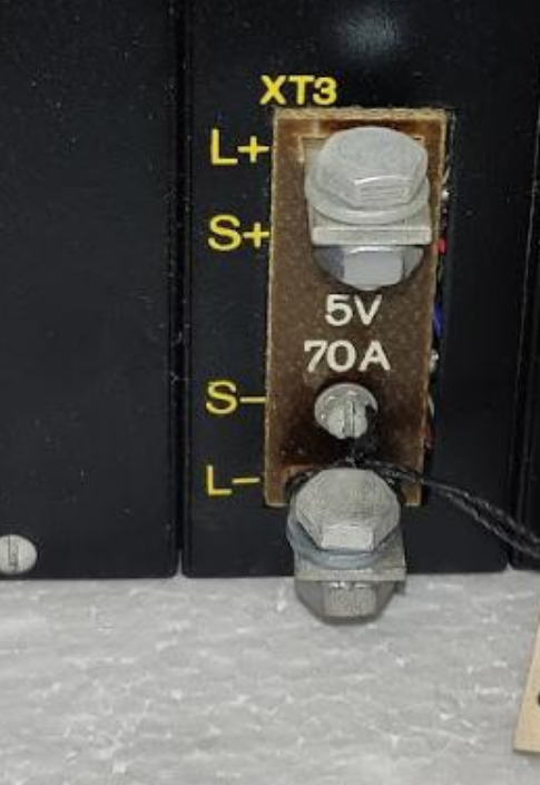

Изглежда е имало възможност за четирипроводно свързване. На снимките не личи дали L+ и L- могат да се отделят съответно от S+ и S-.
Трябва да може, ако искаме да активираме четирипроводното свързване. Добре е да се огледа от специалист...

ср яну 08, 2025 11:44 ambatkoce написа: Изглежда е имало възможност за четирипроводно свързване. На снимките не личи дали L+ и L- могат да се отделят съответно от S+ и S-.+1
L са силовите изводи а S са за обратната връзка.
По снимката и аз не виждам дали могат да се разделят.
И захранването на 99% си е аналогово - при тегло 3,9 кила за някакви си 350W
Е, поне ще топли помещението.
hidrazin
- Мнения: 26763
ср яну 08, 2025 12:03 pmgogo7777 написа: Могат да се отделят. Сега са свързани чрез Г- образна пластинка.Аха, значи като махнеш Г- образни планки ще стане така:
Ще трябва да използваш 4 цици - 2 дебели и две тънки. Ясно как.
Но това не отменя дебели жици заради температурата до която ще се нагреят.
Естествено може да минеш с по-малки - 25mm² че дори и 16mm² но не и по-надолу.

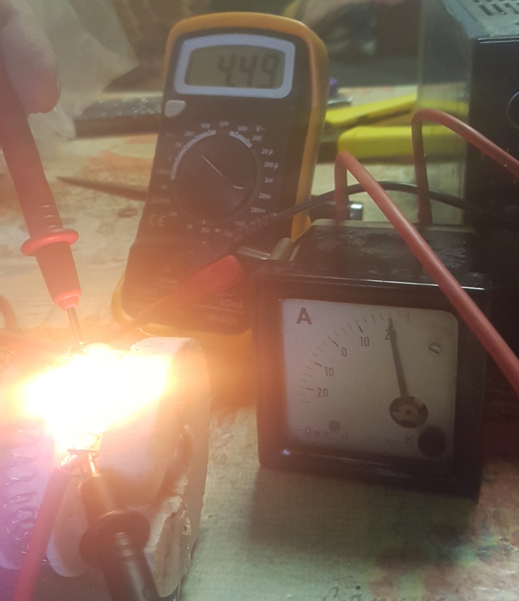

ср яну 08, 2025 12:14 pmgogo7777 написа: Ето резултати от теста. Кабелите са 4 кв.мм. дълги 2х1,80 метра.Съвсем отговарящо на сметките - още при 20А вече имаш пад от 0,44V
При захранването измерих 4,93 волта, а при товара при ток 20А напрежението е 4,49 волта.
При 50А и с тези жици при товара вече ще имаш 4V че дори и малко отдолу.
