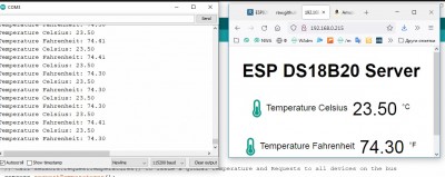

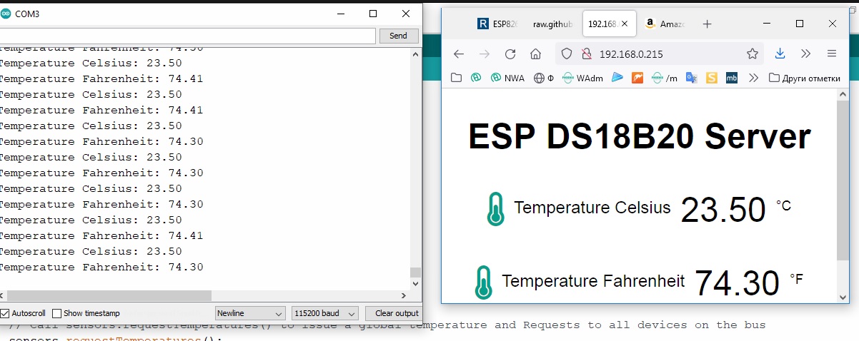

Първо да подкарам нещата, пък после ще пробвам варианти за качване на карта или облак. Подсигурих се хардуерно с 2 NodeMCU, breadboard с кабелчета и 2 датчика DS18B20, един в ТО92 и един водоустойчив.

Дотук добре, подкарах с 2 датчика, после качих и уеб сървър.
Направих си акаунт в thingspeak и успея ли и там, значи проекта е успешен.
Иначе ми излезе към 15лв датчика и платката, т.е. вмествам се дори в кило гаден салам :lol:

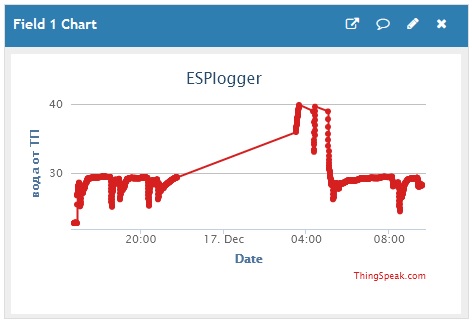

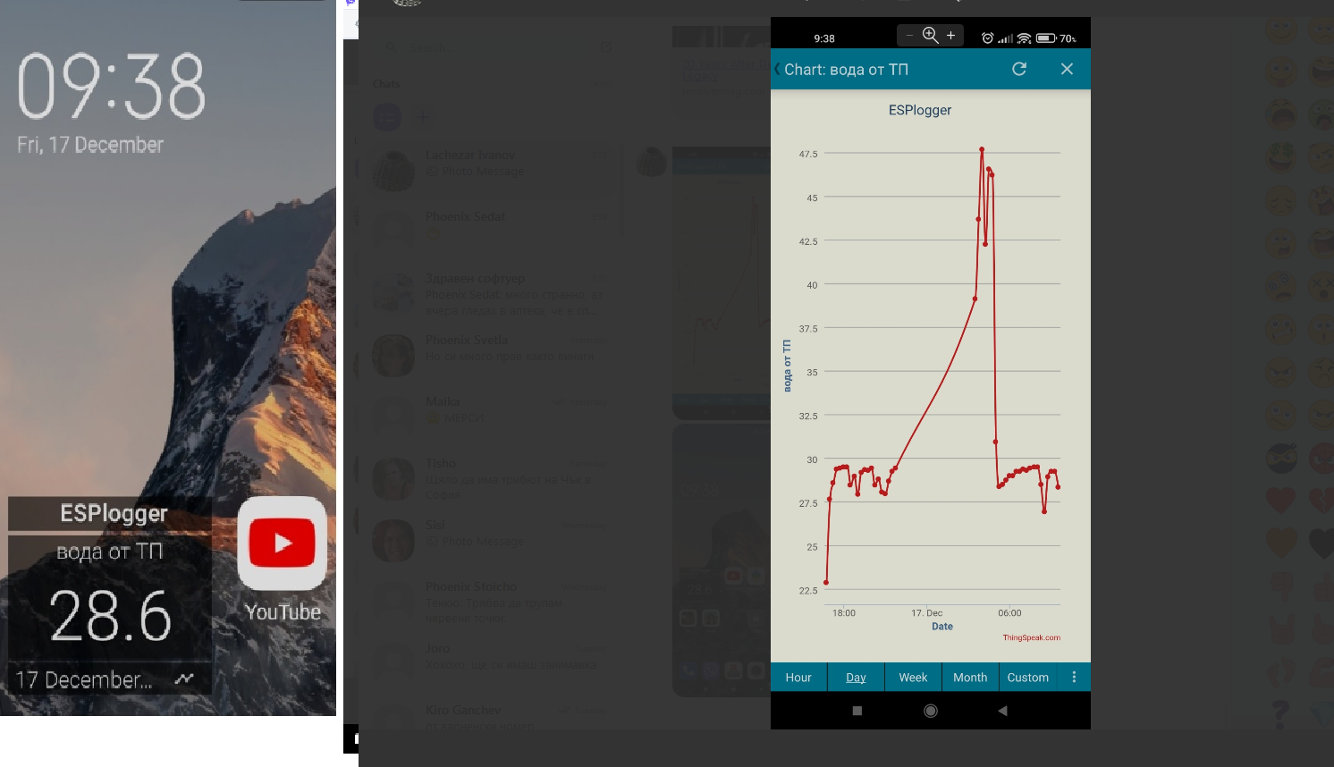

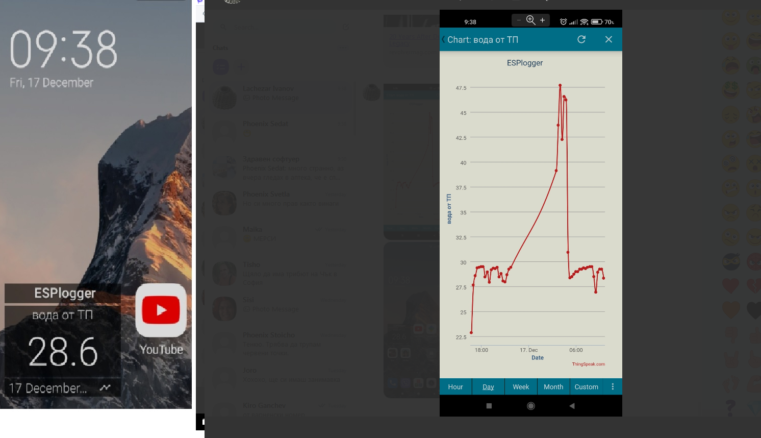

Да се похваля и оплача. Подкарах го с водоуст. датчик, който е малко инертен и дефростите не са така очевидни на графиката, но като сложа голия, ще се оправи това. Трябва да сглобя програмка за 2 датчика, че тази, която е да качва в thingspeak е с един.
Намерих си много хубав уиджет за телефона, удобен и с добра визуализация, ще го ползвам да си гледам външната темп и графики за термопомпата.
Сега неприятната част - типично за подобни евтини решения, това след като качва 3-4 часа вчера реши да спре да си почине. Видях че е спряло, като гледам рутера, закача се и след секунди се разкача. Оставих го да се мъчи нощта и на сутринта гледам пак си работи :shock: :shock: . Обхват има, не знам какво да му бая.

Правиш буфер в паметта и вътре събираш грешките. Вдигаш web server и добавяш web интерфейс за сваляне на лога. И на сутринта като видиш, че е имало проблем сваляш лога и гледаш какви са били грешките. Такова решение ползвам от няколко години. Изковах си framework върху arduino framework-а и това е част от него.
Или по-простичко - пишеш грешките през Serial.println и закачаш компютър да следи сериинят интерфейс на ESP-то :) .
Самоделните неща са така. Искат усилие веднъж да ги изковеш и веднъж да ги поддържаш. По моите неща дето работят от няколко години все още изскачат разни работи за дооправяне. С времето проблемите се разреждат и изчезват.

Но пък това с буфера за грешките хич не ми е ясно, къде ме хвърли в дълбокото, искам да го направя, но малко съм чел още.
Може да сложа другата платка (купих 2) и да видя дали и тя ще си почива. Сега от 9:45 до 10:00 пак имам загуба. Ако и с другата е същото, ще се опитам да гледам грешки.
