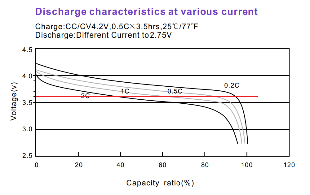

ср фев 20, 2019 11:37 amsilvermax написа:
.... За делителя, се въздържам, защото ...
:) До-о-обре ! Само виж информативно по чертежа "къде си" с тези 3,58V на елемент !
:partyman: :partyman: :partyman:
silvermax - помощник
и какво по-точно искаш да ми кажеш? На кое да вярвам? На мултицета си или на някаква графика за определен тип батерии, с определена химия и неизвестен метод на провеждане на опита?
tzetz009 - специалист
Графиката се отнася за литиево - йонни акумулаторни батерии от "средна хубост" и нагоре . Конкретно тази е взета от PDF-а на батерии LAVA 2200mAh ( 3000mAh ) . Методът на сваляне на подобни графики е чрез чисто активен товар включен през схема "генератор на ток" .
Та с режим на използване , при който се включва усилвател клас "D" , с 10% изкривявания , с волумето на маххх и без филтриращ кондензатор на входа му е много далече от чисто активен товар .
"Смъквай" си защитата на 3,00V на елемент . Достатъчно резерв ще остане в батериите , след като се задейства защитата . После ще се убедиш .
