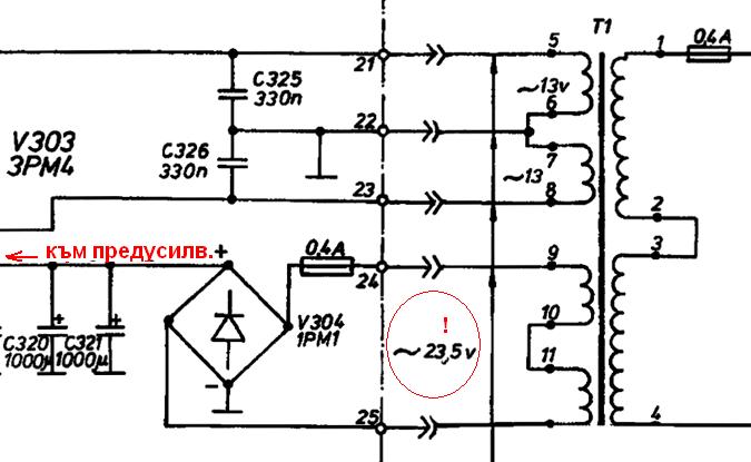

kosata написа:

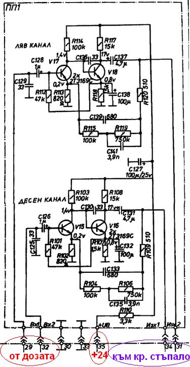

Ето ти схемата на Респром-а за да се ориентираш за напрежения и изводите !! :)
ПП1 е твоята платка за динамична доза! Успех !!! :)
Тая схема хидрата я постна в началото и знам коя е платката ама в първия си пост съм писал колко съм на ТИ с електрониката :)

alsted - майстор

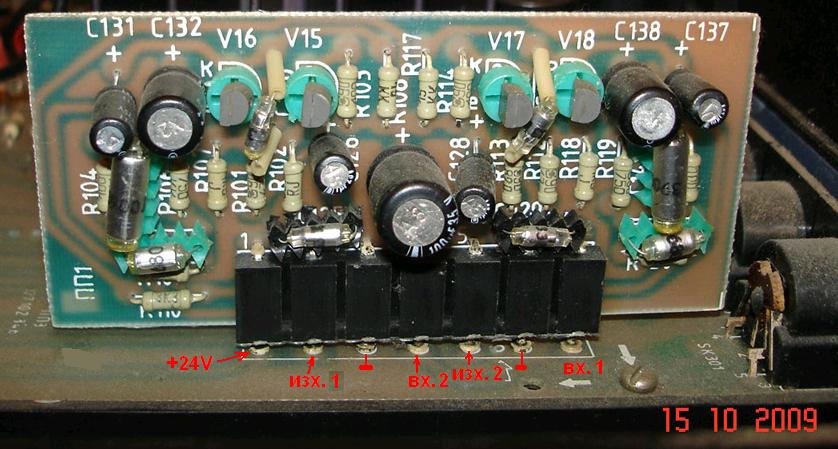

Защо 30V? Те са на крайното стъпало (2х15V). Предусилвателите са на 24V. Стив не съм сигурен, че знам как точно да ти го обясня. Ще пробвам така:
Ако и тази картинка не ти е ясна, дай снимка на самите изводи и ще ти напиша директно върху тях кой-какво е.

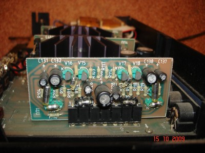

stiv1961 - майстор
Хм, има разминаване между твоя пост и на kosata :?
kosata написа:
1 - +30V
2 - изх.1
3 - маса
4 - вх.2
5 - изх.2
6 - маса
7 - вх.1
Това е платката
Клемите са номерирани от ляво на дясно от 1 до 7.
miroton - майстор
След Р110 трябва да е 24волта
alsted - майстор

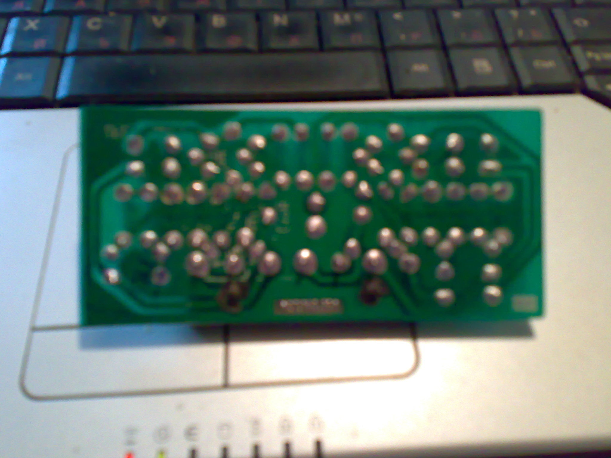

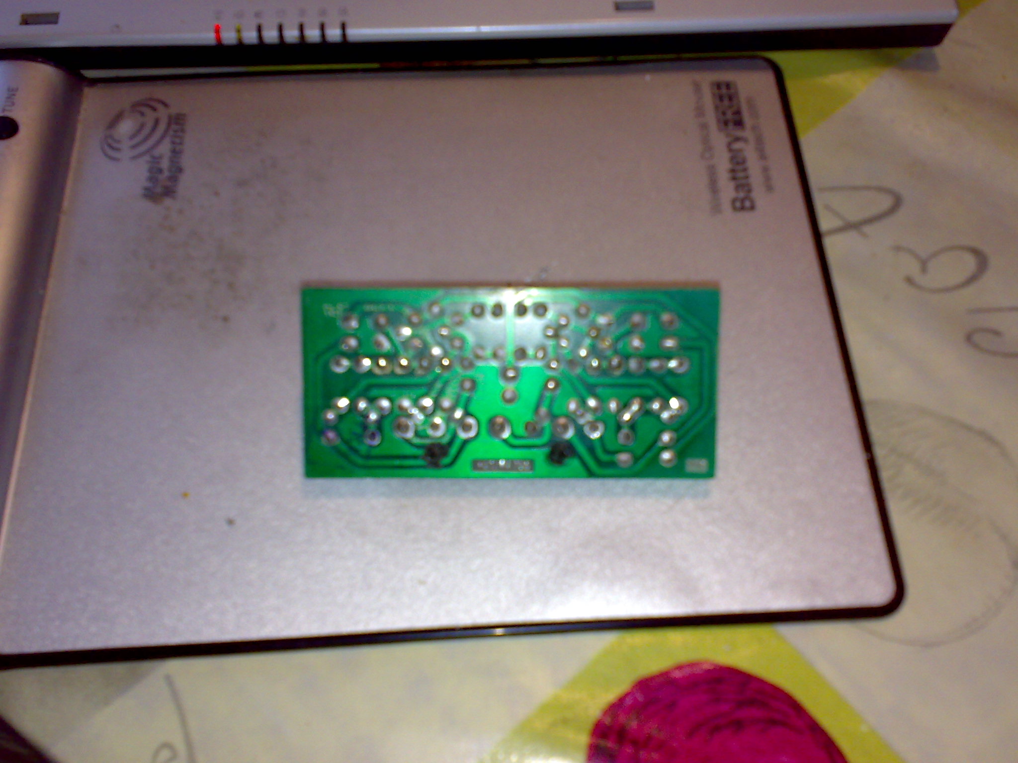

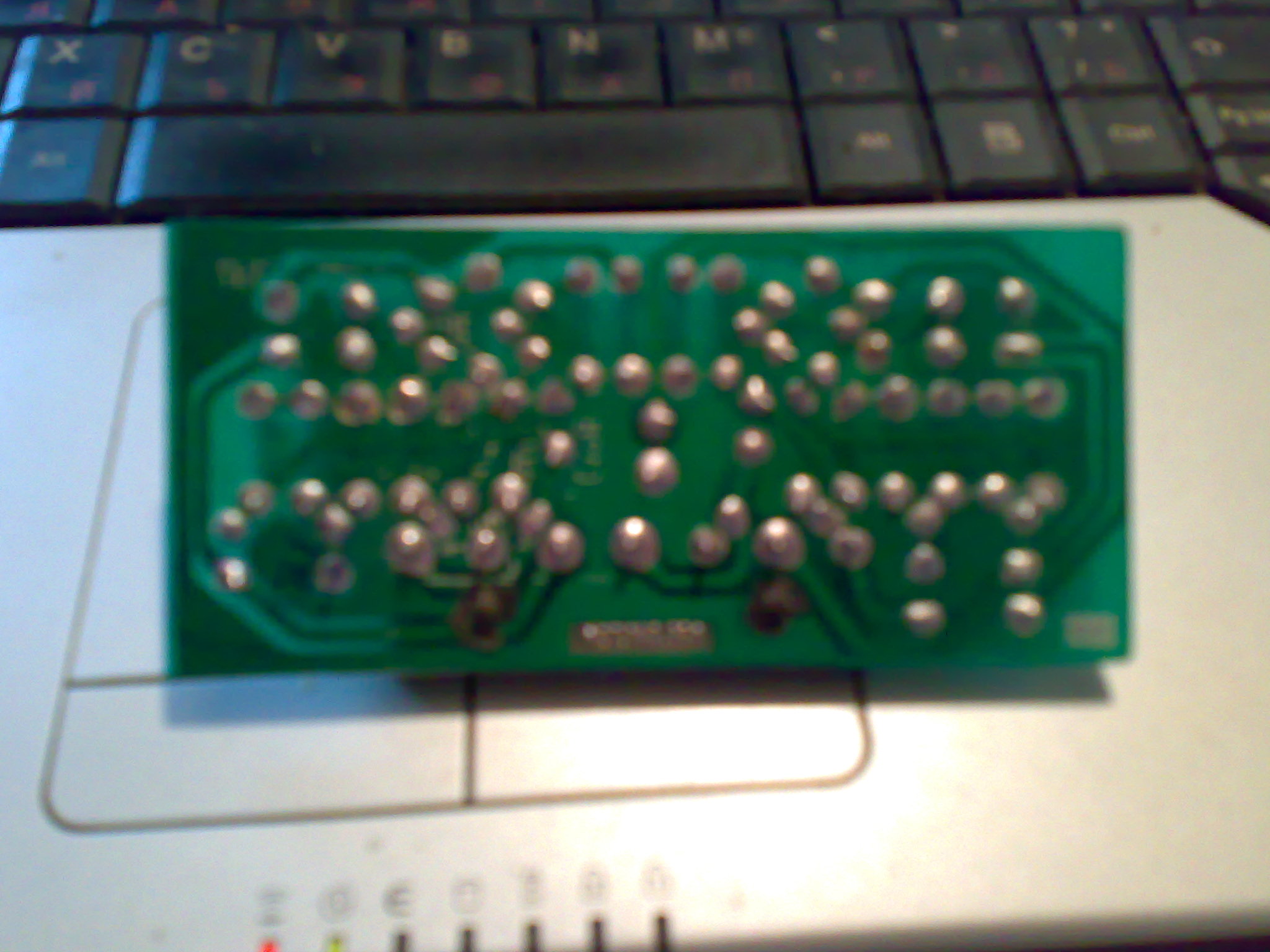

Стив, мойто е изрезка от схемата на хидрата. Само съм проследил кое-какво е. Снимай блокчето страна спойки, за да съм сигурен какво става.
stiv1961 - майстор
Ето, малко са кофти снимките ама с телефона толкова
alsted - майстор
Всъщност както ги е дал kosata.
miroton, а преди него?
stiv1961 - майстор
Благодаря, ще търся захранване 24 волта, другото ми се изясни вече :supz:
