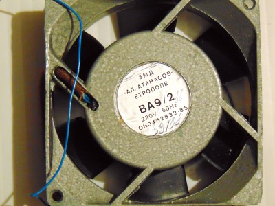

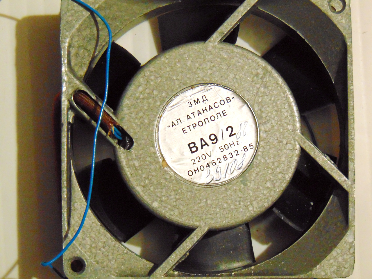

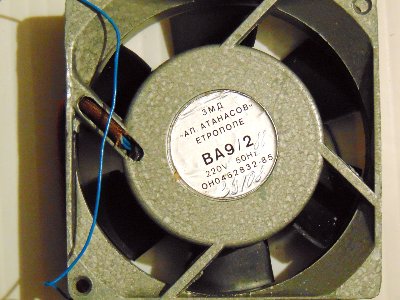

пон апр 14, 2014 10:14 amhidrazin написа:Младежи, младежи!kozl написа:А какво е това ВА9? Да не би да е кондензатор?...
Когато имаше държава, тези вентилатори се произвеждаха в Етрополе, като означението ВА9/2 е абревиатура: "Вентилатор, Аксиален, двуполюсен с диаметър на пропелерите 9см".
От снимката на Хидрата се вижда, че и този също е правен в Етрополе, но вероятно някой от директорите е успял да пооткрадне малко държавния завод и дали заводът още съществува не е много ясно. Вероятно съдбата му е като тази на завода в Троян.
Имаше още и ВА12/2, ВА14/2 (По лиценз на чехските "Мезаксиал"), а също и ВА16/2.
За съжаление ВА9/2 бяха със сачмени лагери и много шумни (за разлика от ВА14/2, които са с едноосен, двоен плъзгащ се лагер и външен ротор).
Ама те всички са с външен ротор!
За намаляване на оборотите могат да се свържат два вентилатора последователно, защото те са с екранирани полюси и основните загуби са в късосъединените им навивки. Тоест, при застопоряване на вентилатора токът му не се променя съществено, но може да изгори от прегряване поради липса на самоохлаждане.

чет мар 05, 2020 12:28 amП. Петков написа: ...От снимката на Хидрата се вижда, че и този също е правен в Етрополе, но вероятно някой от директорите е успял да пооткрадне малко държавния завод и дали заводът още съществува не е много ясно. Вероятно съдбата му е като тази на завода в Троян...Извинявам се за снимката на джендърски вентилатор дето съм сложил преди шест години.
Оргиналдъ изглежда така и наистина е шумен и със съчмени лагери.
Но за времето си беше върхът на сладоледа и много търсен...
Мисля че още ми се намират 1-2 бройки (оргиналдъ) от онова време.
Перките са (бяха) термустоичйиви и направени от стъклонапълнен полиамид.
Сега правят някакви жалки подобия базирани на стара слава.
P.S. Елпром – Етрополе или завод за малки двигатели (ЗМД) „Александър Атанасов”
Мамата и пак мамата (много пъти) разкатаха на всичкото ни производство...

чет мар 05, 2020 1:35 amhidrazin написа:Тези вентилатори се нуждаят от периодично смазване на лагерите, особено на плъзгащите се.чет мар 05, 2020 12:28 amП. Петков написа: ...От снимката на Хидрата се вижда, че и този също е правен в Етрополе, но вероятно някой от директорите е успял да пооткрадне малко държавния завод и дали заводът още съществува не е много ясно. Вероятно съдбата му е като тази на завода в Троян...Извинявам се за снимката на джендърския вентилатор, дето съм я сложил преди шест години.
Оргиналът изглежда така и наистина е шумен, и със сачмени лагери.
Мисля, че още ми се намират 1-2 бройки от онова време (оргинални).
Перките са (бяха) термустойчиви и направени от стъклонапълнен полиамид.
Сега правят някакви жалки подобия, базирани на стара слава.
Разглобявал съм ВА14/2 за смазване, което обаче е цяло приключение.
Разглобяването е лесно - три вината със скрити глави крепят статора към корпуса, като роторът се фиксира аксиално към статора чрез три гетинаксови и една метална прокладки (нещо като зеегер шайби). Същевременно гетинаксовите прокладки играят ролята на аксиални плъзгащи се лагери, поради което тези вентилатори не трябва да работят в хоризонтално положение, за да не се поема тежестта на ротора от прокладките. Прокладките влизат в жлеб на роторната ос, но всяка от тях е завъртяна на 120 градуса спрямо съседните, а в тях има и проходни отвори за трите винта.
Сглобяването е голям проблем, тъй като статорът, корпусът и роторът с прокладките постоянно се разместват, а проходните отвори за винтовете трябва да съвпаднат с резбовите отвори на статора. Тоест, цялата сбирщина от седем подвижни детайла трябва да се съвмести едновременно в пространството, преди да се завинтят винтовете!!! Като капак на всичко, проводниците на статора също трябва да преминат и да се издърпат през отвор в корпуса. За целта на занятието предварително, вместо един от винтовете, в статора се завинтва дълга помощна шпилка, (винт не става, защото има глава, която после не може да мине през отвора в корпуса). Тази шпилка фиксира прокладките да не се самозавъртват при сглобяването. След подреждане на прокладките шпилката преминава през съответния отвор в корпуса, а в двата останали свободни отвора се завинтват винтовете. Следва развиване и премахване на шпилката, като на нейното място се поставя третият винт. Разбира се, може да се сложат две, а и три шпилки вместо винтове, но една е мимнимумът.
В резюме - механична еквилибристика!
В завода е трябвало да напишат инструкция за сглобяване на изделието.
Хидра, ако ти попадне някога ВА14/2 и ти се наложи такава процедура, непременно следвай пасквилната инструкция за сглобяване! Ще ти спести нерви и лишно упоменаване на чужди майки.
hidrazin
- Мнения: 27146
чет мар 05, 2020 6:49 amП. Петков написа: Хидра, ако ти попадне някога ВА14/2 и ти се наложи такава процедура, непременно следвай пасквилната инструкция за сглобяване! Ще ти спести нерви и лишно упоменаване на чужди майки.За попадането - попадал ми е. Даже си имам един оргиналдъ.
Ползвам го рядко и я има навъртени 500 часа, я няма.
Но ако някога си набия център да му правя профилактика, непременно ще се възползвам от инструкцията!
