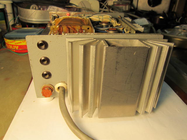

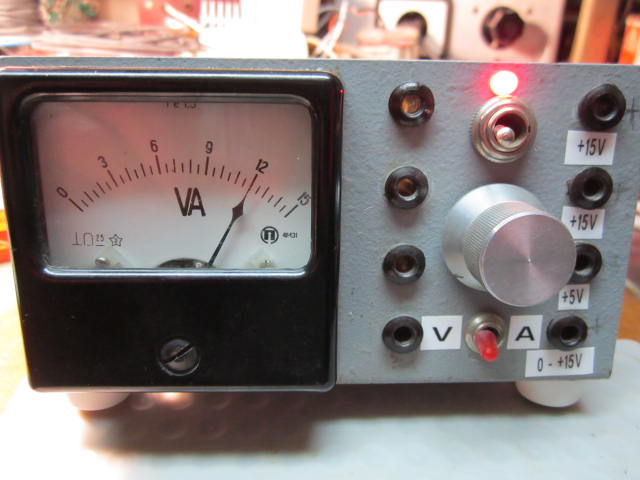

много хубава машинка а ако е и домашно направена,Евала,ама на мене ми трябва за 30V поне,а може и до 50V защото трафа ми е със средна точка и между двете крайни дава 54V а след филтрите сигурно до 70V ще даде. С ua723 знам че за 50 няма да стане но за едно 30V с регулация и по ток и по напрежение ми е чудно. Ама защо не става? имам чувството че от елинекс ми дадоха развалени интегралки или аз ги развалих някак си,нз. ще пробвам с нови и ще пиша.

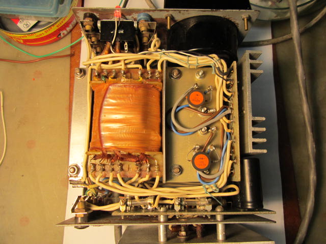

Офф на горната снимка оранжевите диоди КД 213 ли са / не ги разчитам означенията/ КД 213 са с дълги около 3 см / изводи.
