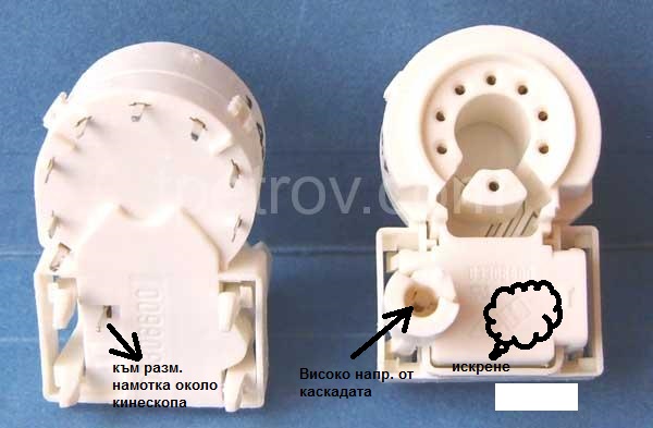

Мислех да пускам нова тема, но тази е точно в девятката. А и тук има доста начетени електронни спецове, не само електротехници :wink: .
Имам един кинескопен Филипс 9521. http://www.p4c.philips.com/cgi-bin/dcbi ... 9PT9521/12
Радвам му се, защото е хибриден – с цифрова обработка на сигналите, а пък с кинескоп. Има и HDMI, което ползвам. Напоследък има следния проблем – чува се „цъкане” от искра, все едно се опитва да го размагнитва, но не само при включване, а и след това. Не е постоянно, а отвреме-навреме.
Отворих го , почистих праха на всичко с особено внимание на каскада, ТХО и всичко високоволтово, видях къде е искрата.
На куплунга на кинескопа има кабел с високо напрежение, идващ от каскадата (предполагам катода е това). Той влиза в една бяла кухина от куплунга и отива в кинескопа . Вижда се, че искрата е вътре в тази кухина. Разглобих я, вътре има 2 пъпки на разстояние и връзката е към размагнитващата намотка около кинескопа. Пъпките нямаха нагар. Явно нямаше нищо нередно вътре, но се питам защо и след първоначалното размагнитване, телевизора решава да искри оттам? Ето и картинка, благодаря на включилите се:

Това е кабела за фокуса и няма нищо общо с размагнитването, освен че там е хваната маса.
Измий със спирт "кухината", ако не помогне потърси някой да измери В+.

С каква цел двете клеми вътре в кухината са на разстояние? Все едно да осигурят разряд, но над определено напрежение? Искри между тях.
todortv - майстор
radius написа:
Да.
Точно. Разрядник е за определено напрежение. Почисти както todortv ти каза и задължително провери напрежението.
Много ме съмнява да помогне почистването.
pipilica - майстор
Некой път като е искряло по дълго хваща метализация и трябва да се изчегърта леко.
